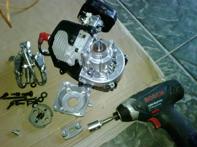

Sementara sambil menunggu kiriman part, terpaksa trex 600 belum dimutilasi, sekalian menghabiskan stock nitro.

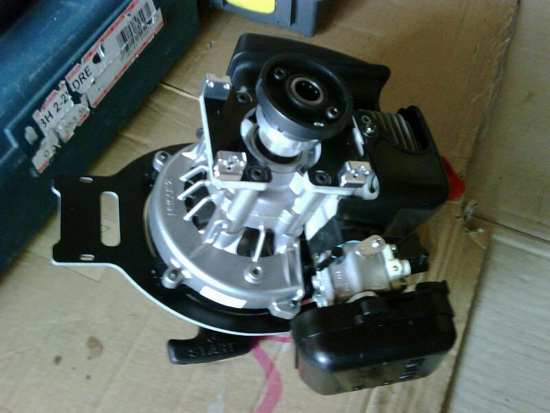

Langkah selanjutnya melepas clutch bawaan mesin dan mengganti dengan clucth trex 700,
lalu memasang engine mount dan baseplate carbon pada engine....

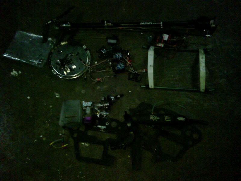

Nyicil mutilasi trex 600 NP
Pada gambar bagian atas adalah bagian yang bisa dipake pad konversi, sedangkan yang bawah adalah part yang tidak dipakai(mungkin akan segera masuk forum for sale) :wek
