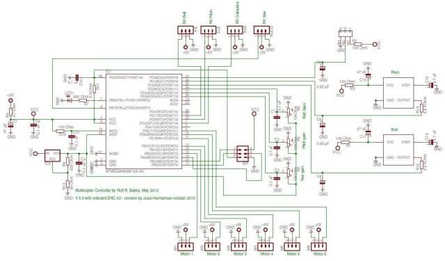

:tlt :tlt :tlt upgrade aj m.kOmpresOrnya pk atmel 168 jd dah KK bLu3 :ha3 :ha3 :ha3
nih tak ksih gambarnya..... byar mempermudah...pengerjaan.... :mwr
AVR uplOdernya http://www.atmel.com/forms/software_dow ... 4Setup.exe
GyrO ... pNya..mu.... RATA
:tlt :tlt :tlt mungkin suhu2 yg LaeN ad yg mo nyumbang hex upLodnya monGGo.... :mwr :ngl :ngl

dino wrote::tlt :tlt :tlt upgrade aj m.kOmpresOrnya pk atmel 168 jd dah KK bLu3 :ha3 :ha3 :ha3
HK nanggung2 amet sih ya.. kalo harga segitu tinggal tambain acce 20$ lagi jadi total 45$ saya juga masih mau beli kok :ngl
tapi apa iya program KK bisa plek masuk ke situ ya?

Post by ddmt »
kkmulticopter board dari hobbyking bisa kok utk hexa, tinggal di tambah (solder) aja konektor utk motor ke 5 & 6. Lalu tinggal download aja firmware utk hex and install pake programmer MCU. Sayangnya karena MCU di boardnya hobbyking cuma ATMEGA48 nggak bisa pakai firmware nya dari kkmulticopter.kr (minsoo kim's firmware) karena perlu memory yg lebih besar.
