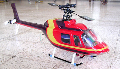

Mantap pak... dari dulu pingin trex saya tak pakein baju yang cantik gitu, tapi HS di indonesia lom ada yang jualan fuse trex yang bagus kaya gitu apalagi bisa retract... justru yang sudah ada fuselage untuk esky belt CP
Untuk mengobati keinginan yang belum kesampaian... pake gini aja...

wah sama aja tuh juga kerennn bgt, btw kadang kalau heli udah dibungkus gitu jadi sayang ya nerbanginnya
Posts: 4021
Diterbangin keliatan menarik, dipajangin juga sama... itu motivasi trexnya dipakein baju... tapi kelemahan fuse itu sangat tipis jadi kurang kokoh kalo tidak ditopang dengan penguat di beberapa sisi... dikarenakan sedikit kurang kokoh itu jadi heli kestabilannya sedikit berkurang

Bung Syafik, helinya keren oiiii, kalau pake baju gitu diterbangin beda gak ? Lebih stabil ? Liar ato sama aja ? Ada yg bilang sih lebih stabil ya, karena lebih berat.
Posts: 4021
Kalau beratnya sih nggak begiru signifikan... krn fuselage itu tipis banget.
Setelah melalui beberapa perbaikan dan memperkuat beberapa sisi yang keliatan kurang kokoh... baru terasa jadi lebih mantap
Terbangnya saya rasa lebih smooth, tapi cenderung di dalam... beberapa komponen elektrik lebih cepet panas dibanding sebelum ditutup, jadi solusinya beberapa kaca pinti samping dan dibawah tempat LIPO dilobangin buat sirkulasi angin...
