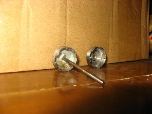

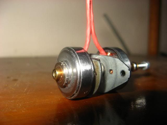

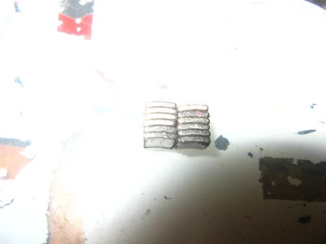

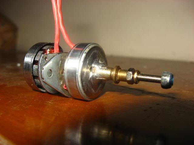

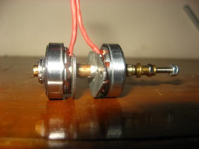

lagi beberes, eh gak nyangka nemu sisa curve magnet sebanyak 6 pasang ( 6N dan 6S), wah bis autk dua motor noh
pasang dibell depan dan belakang, masing2 3N dan 3S
hasli test
motor belakang, lancar jaya, dg prop 6x3 dan Lipo 2s , dapet 10 ampere pada tegangan 7,7 Votl, artinyya power sekitar 80 watt, motor gak terlalu panas
nah kendala ada dimotor depan, gap antara stator dan magnet tipis banget, dan bell nya kurang center saat saya solder prop hubnya, jadi deh magnet kegesek stator saat muter dan mengakibatkan panas akibat gesekan tsb, rpm gak maksimal kayak motor belakang
perlu perbaikan dullu pada bel depan ( bongka solderan dan bikin center prop hubnya ) sebelum test kedua motor bersamaan
hasli test

barusan iseng2 lagi bell depan disenterin...voila...kedua motor berputar berlawanan arah dg suara yg yg sama ( kalo ditelinga saya itu artinya rpm kedua motor sama , karena gak punya tachometer saya cuman ngandalin telinga aja)
cuman sayang prop hub bell depan bagian dalam kurang kuat soldernya, jadi copot saat full throttle, tapi gak apa2 gampang itu disolder lagin nanti
Prop juga belom dipasang karena ini baru test awal sambil nunggu magnetnya dateng, nantinya kan pake 12 magnet permotor
