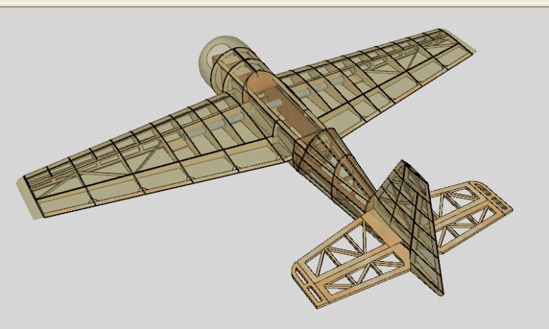

Akhirnya potongan-potongan komponen fuselage dan tail section selesai dibuat gambarnya.
Lumayan pusing ternyata karena harus banyak berimajinasi.
Power setup sudah pesan motor Detrum BM3720-650kv , ESC Dynam 60A, propeler Dynam 13x6.5 yang murmer aja...
Bagian fuselage dan tail section
Bagian sayap
Total sudah abis balsa 2.5mm 7 lembar, 5mm 1 lembar, dan tripleks ukuran 3mm 60x60cm.
Belum termasuk balsa 1mm untuk sheeting dan 3x3mm untuk stringer, serta balsa 10mm untuk bikin cetakan canopi.

Sketsa 3Dnya
Jadinya begini
Perbandingan dengan Trex 450
Bagian fin dan stab terpaksa bentuk profilnya kotak, ngga keburu bikin desain airfoil
Hasil timbangan sementara 349 gr
Perhitungan AUW :
- naked airframe 349 gr
- motor+prop+spinner 200 gr
- ESC 71 gr
- servo aileron 2x11gr= 22 gr
- servo rudder HS85MG 21 gr
- servo elevator HS81MG 19 gr
- batere 4S 2200mAH 247 gr
berat sementara : 929 gr
Yang belum tertimbang : sheet balsa 1mm, landing gear, pushrod dkk, cover, rx, kabel.
ngejar berat < 1300gr bisa ngga ya? :doa
