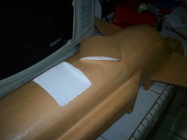

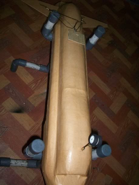

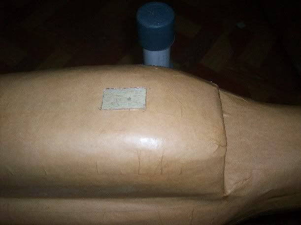

Landing gear... nose nya nanti dilengkapi dengan servo, parallel dengna servo rudder...
dikasi alas triplek biar kuat...
Untuk yang belakang juga dikasi triplek, sebelumnya di potong pakai foam cutter biar mulusss...

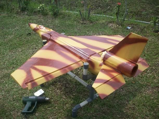

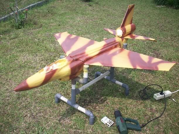

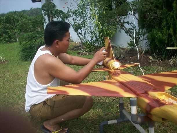

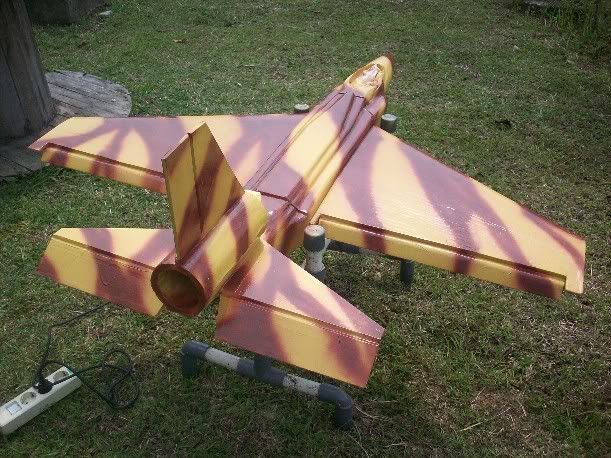

Pengecatan....
Sebelum di cat semprot, seluruh permukaan kertas kraft sudah dilapis dengan lemputih.
Pengecatan dilakukan dengan cepat, dan dibantu dengan hotgun atau hairdrier...
dilakukan diluar biar rumah nggak bau cat dan kotor...
proses pengecatan selesai... cuman ini corak yang paling gampang dibuat... semprot2 acak lumayan lah... hehehehe
bagian bawah dicat loreng juga, cuma lebih tipis garisnya biar nggak lost orientasi nanti...

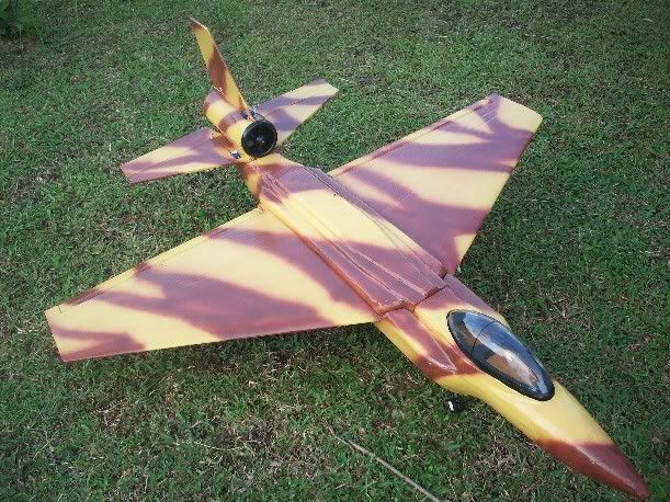

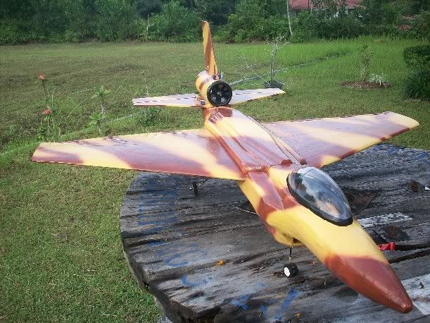

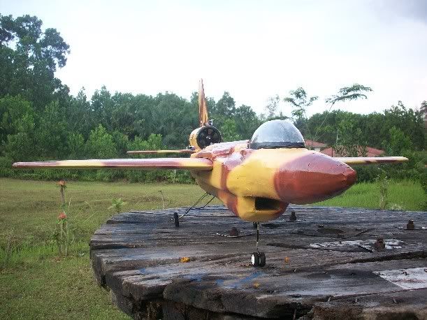

hari ini hujan mulai dari pagi... nggak bisa latihan, jadi kesempatan penuh untuk memasang semua perangkat power system, controlnya, dan tambahan lain. Namun dah keburu sore sekali hujan baru reda, kalau kelapangan untuk maiden pasti tanahnya becek sekali...
Ditest run dirumah EDF nya shaft baling, mengecewakan sekali... dan propelernya terkikis.... alamak sial bener nih...
Udahlah, foto-foto saja dulu buat meramaikan.... hehehehe....
salam buat om-om semuaa...... akhirnya papa ada waktu buat oca (papa nggak bisa terbang hari ini)... hehehe
