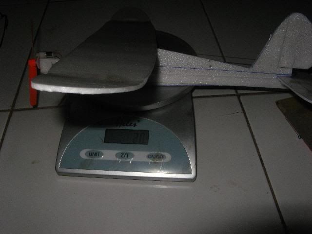

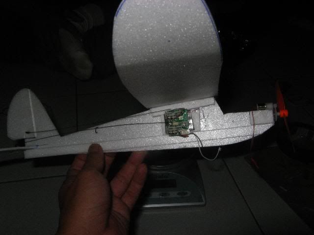

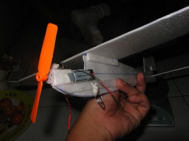

Sesuai keinginan, pak GM baru oreder AR6400, maka langsung dikejar target AUW 20 gr. :D
semalem bareng pk GM dan pak Supri, habis makan sop iga, jam 8 malem mulai bikin
jam 10 malem kelar, ditimbang dulu, pas banget 20 gr :D
ini AR6400 ada disisi kanan
batere di kiri
malem itu juga ditest ( udah jam 10.30.. :lol: , nekat aja nerbangin malem2 di depan rumah), terbang dg prop 4025 lumayan kenceng wa kakakakakakkk( wingnya masih flat , belum undercambererd, jadi masihkurang slow)

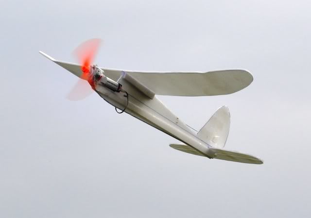

kalo dilihat......sepertinya pesawatnya yang ini ya Suhu????

Budi wrote:kalo dilihat......sepertinya pesawatnya yang ini ya Suhu????
wadoh??, udah udah terbang dimana tuh ?, ada foto lainya gak?, pk G/M nya malah belom cerita
pengen tau juga apa pontang panting apa kagak pilotnya nerbangin ini capung :lol:

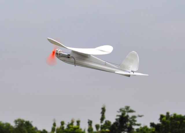

Lumayan ada beberapa foto2nya suhu, saya coba upload lagi......dikantor lemot networknya.....
Budi
Colonel
Colonel
Posts: 2618
Joined: 09 Jul 2008, 13:39
Re: Dibawah 20 gr ( menghayal mode : ON)
Post by Budi »

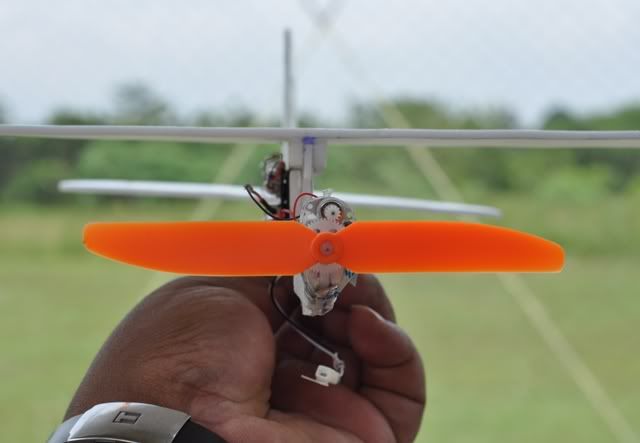

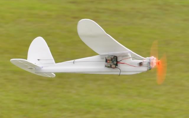

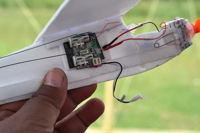

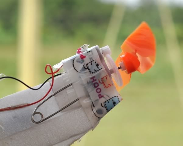

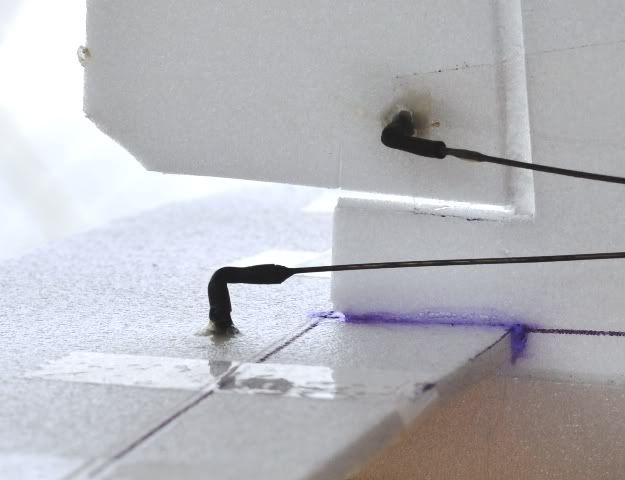

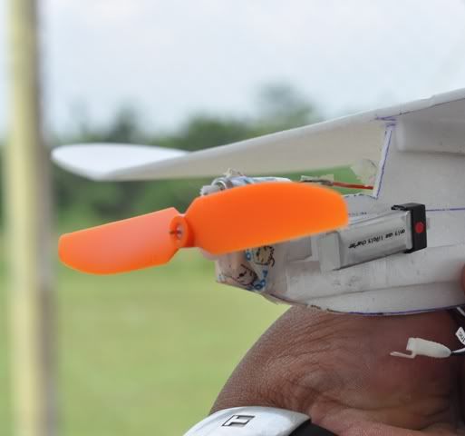

Pilot Tester........Oom Gandrung Mabur.....
All in One......RX, ESC, 5 Servo total, (onboard servo linear 2 Channel)
Winnie the Pooh .....ada penitinya.......
brushed motor
Batt 1 cell....130 mAh
Linkage unik..... hak karya Suhu Roji
