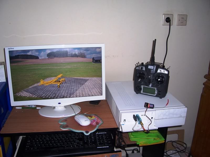

Ini mungkin yang Anda tunggu2 hehehe
Wind Raider wrote:Ini material nyang diperlukan ... ( maaf aye ndak promosi merk tertentu ; adapun aye sebutken barang2 ini karena selama ini aye pakai sendili ... )
Oh ya , as usual , kalau terjadi kerusakan atawa apapun nyang terjadi ... aye tidak bertanggung jawab hehehe
RX : HK T6A versi 2 ................. 1 biji ( maaf , sementara harus nyang ini karena dia menyediakan ppm out ; tidak tertutup rx merk lain tapi aye ndak punya , jadi ndak bisa ngetest )
TX : TGy 9x versi 2 ................. 1 biji ( ini rada bebas asalkan dia bisa 'bicara' sama HK T6A versi 2 )
colokan audio mono ............... 1 biji ( kalau ini sih buanyakkkk ada dimana mana )
colokan usb + kabel atau bisa juga pakai baterai lipo sebiji sebagai power utk tx
usb dongle utk simulator ... ( nyang ini sih sudah banyak nyang punya ... ;)
Tuhhh sangat mudah , tanpa harus bongkar rx .
Pin PPM out terletak pada pin Bat sebelah dalam ( yg bergaris biru )
Untuk pemakaian sbg simulator , kita bisa mengambil power dari colokan usb ; pin1 = + 5 Volt dan pin 4 = GND .
Untuk pemakaian sebagai trainer di lapangan ,
power bisa diambil:
1. dari motherboard remote
2. dari baterai remote tapi harus dikasih regulator 5 volt
3. memakai bat Lipo 1 cell ( walaupun tegangan nominal hanya sekitar 3.7 volt tapi sudah bisa mampu memberikan power ke rx )
Untuk TX slave harus memakai remote 2.4 Ghz yg kompatible dengan RX HKTR6 A version 2 .
Untuk TX Master bebas , boleh yg 35 Mhz , 72 Mhz , atau pun yg 2.4 Ghz ( yang penting ada port trainernya )
