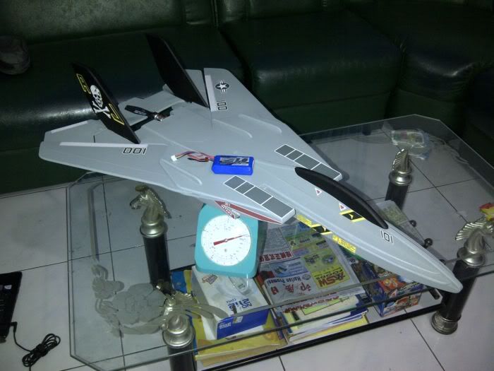

eja wrote:CGnya gimana ya?? apa ga berubah waktu sayapnya open/close?
Menurut pemikiran newbie gitu juga Om...tapi baca2 rcg di thread si empunya plan, sepertinya gak ngaruh Om.....
"First flights with the variable sweep and whadya know.. it works! I could float along at 3ft off the deck then pull vertical and punch it and head straight up... and the wings took care of themselves. Still no issues with pitch or CG that I can detect."

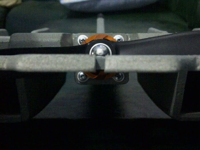

om uptrushnya berapa derajat?dikit aja sudah cukup kan ya?

+/- 3 derajat upthrustnya Om...

kira2 segini upthrustnya berdasarkan plan klo dilihat dari belakang datar dengan elevator Om....tapi harus dicoba terbang dulu baru bisa ketauan upthrustnya kelebihan atau kekurangan....

om klo kelebihan uptrushnya efeknya gimana ya?klo pusher dikasi left trus sedikit bisa kan ya?maaf ya om saya nanya mulu heheheheh masi nubitol

wh1tef4ng wrote:om klo kelebihan uptrushnya efeknya gimana ya?klo pusher dikasi left trus sedikit bisa kan ya?maaf ya om saya nanya mulu heheheheh masi nubitol
Klo kelebihan upthrust pesawat cenderung naik nose nya pada saat thortle di naikkan, karena bagian ekor akan di tekan turun , setau saya begitu om..mohon di koreksi apabila ada kesalahan.... :D
