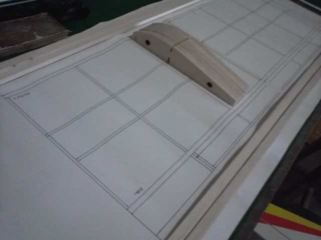

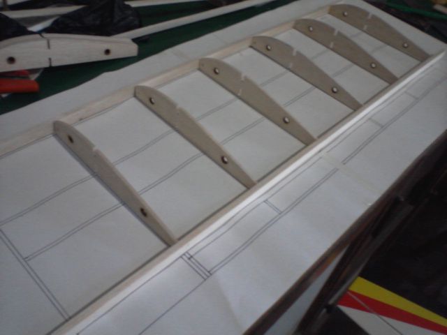

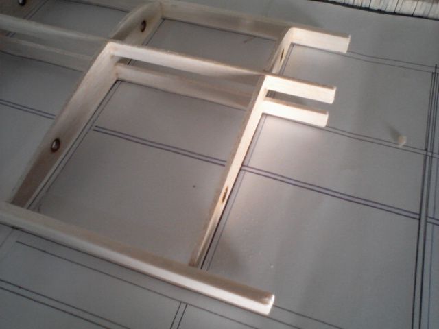

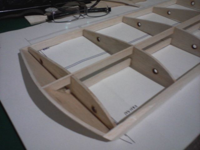

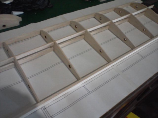

hallo, ketemu lagi...sudah 6 hari kadet ngga nongol, akhirnya sekarang kembali lagi..
persiapan merakit wing, corat-coret plan, bahan2 dipersiapkan..
mulai dilem..
kanan dan kiri...

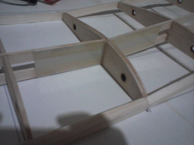

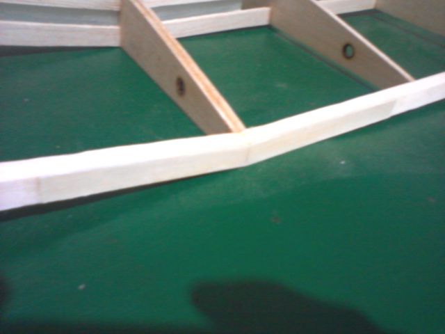

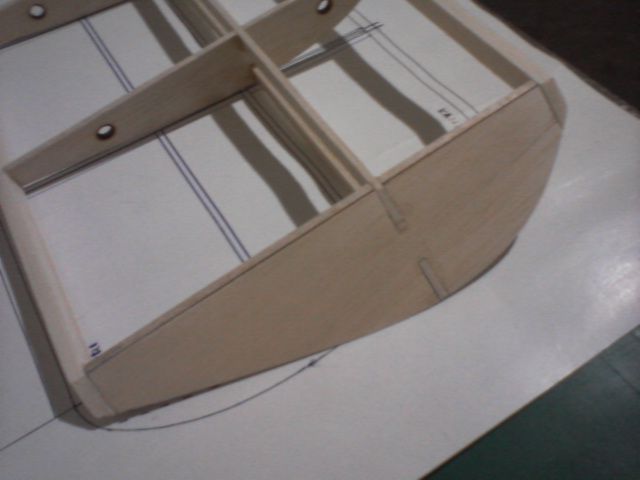

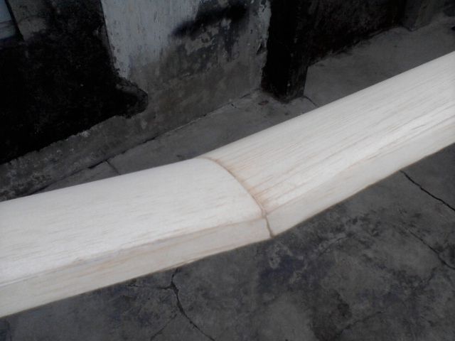

pertama kali membuat wing tip seperti ini, agak ribet...tapi berhasil.

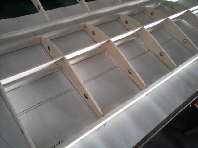

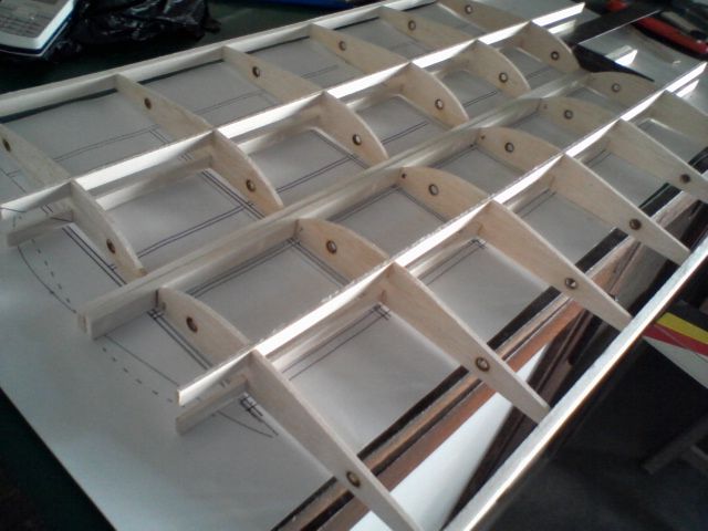

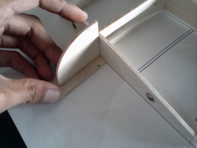

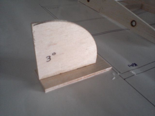

ngga pake joinner, langsung dilem aja pake brace...
dibuatkan marker 3 drjt, untuk membuat dihedral 6 drjt [ tapi seperti dihedral 10 drjt jadinya... :hi3 ]
brace dibuat dari fiber 1mm, dipasang di spar dan trailing edge

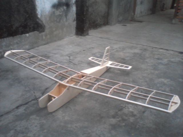

coba nangkring dulu...
dipasang sheet bagian leading edge..
kalo boleh pake bahasanya Om Dinodean : " ngga ada polisi tidurnya..." :hi3

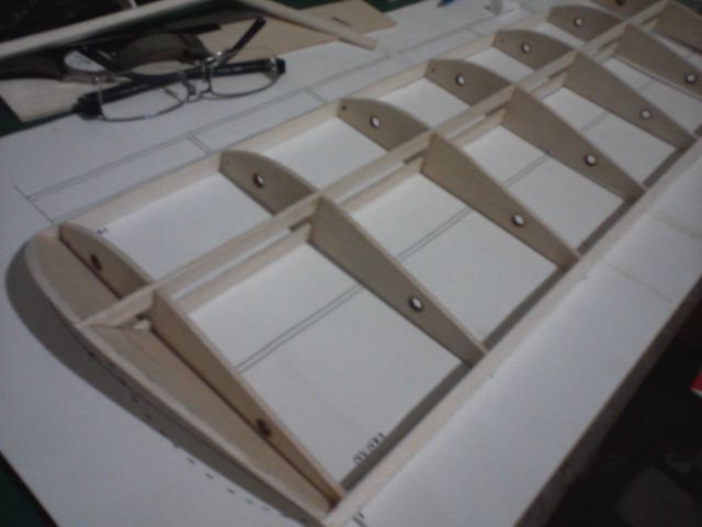

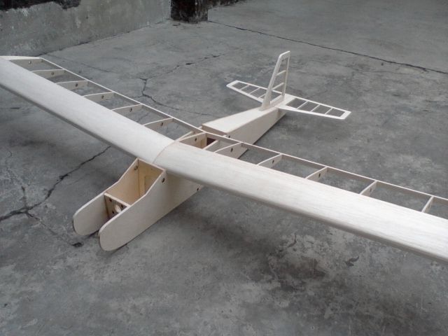

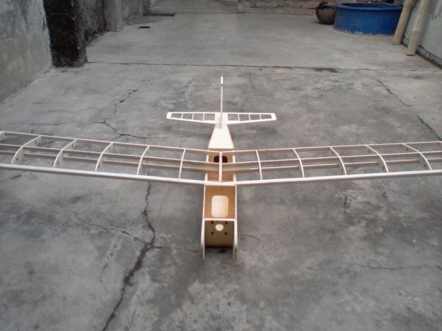

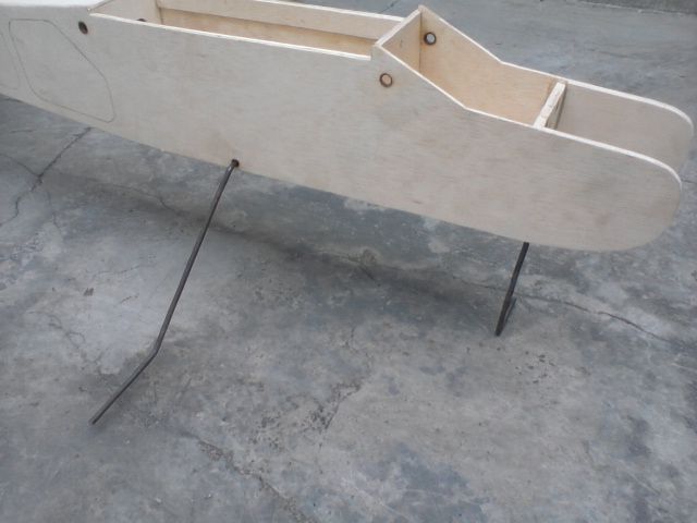

lagi seru2nya bikin wing, ehh...lemnya keburu habis,
ya sudah...bikin yang lain aja dulu..
coba di-pas-pas-in

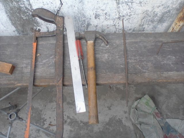

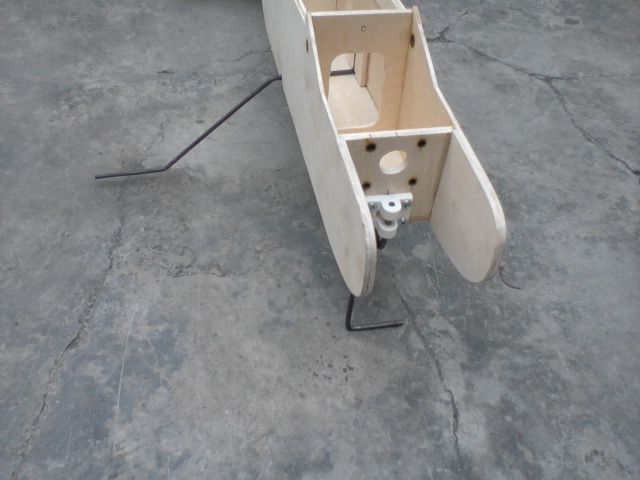

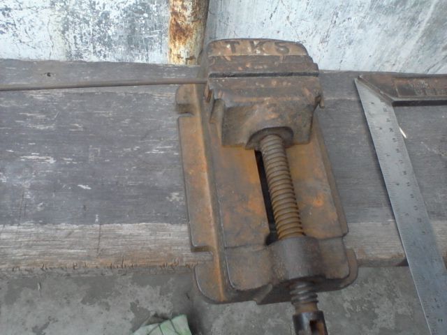

Om Wasi, itu LG strut nya apa bener dr besi beton? pake diameter brp mm? Kalo dr besi beton apa ndak gampang mleyot om, mengingat besi beton trmsk kategori baja lunak? Atau mungkin sdh di-harden ya sm om Wasi.... :tlt
