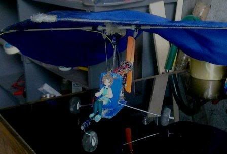

Memenuhi ajakan Om Doms walaupun telat 2 thn lebih ....
Sekedar sharing ....
2 channel only , kontrol trottle dan belok ( dengan mengubah posisi sail ke kiri dan kanan )
the pilot
dengan kemudi yang telah terpasang
auw 160 - 180 gram
bat lipo 2 cell

Re: Ada yang suka dengan Trike?? ayo kita buat versi RC nya....
Idenya dari sini (ngutip dari photo album pak Doms sendiri :) )
Cuman servo utk belok yang dipasang . Yang naik turun tidak dipasang .
Untuk pesawat sekecil trike yg aye bikin , buat servo wingnya saja aye pakai HXT900 .
Nanti saya photo detailnya lagi ....
Doms wrote:untuk trike saya kayaknya mesti dicari lagi teknik laen... karena spar sayap jauh dari CG nya om...
Ini untuk menghindari agar setiap gerakan salah satu servo tidak mengganggu servo lainnya. Misalnya kalau servo elevator bergerak, rangka sayap tidak akan menarik tuas servo aileronnya.... yang akibatnya trike jadi belok kiri atau kanan....
Poros utk airelon , engsel dipasang pada tiang bagian atas ke dudukan layar . Servo airelon dipasang pada pertengahan tiang .
Poros utk elevator ; engsel dipasang pada tiang bawah ke body . Servo elevator dipasang di batang body .
Jadi gerakan servo airelon dan elevator tidak akan saling mengganggu .
