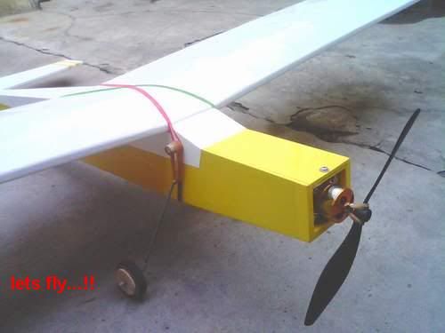

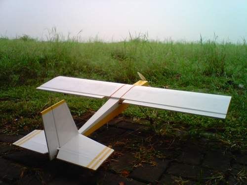

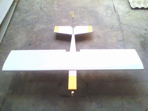

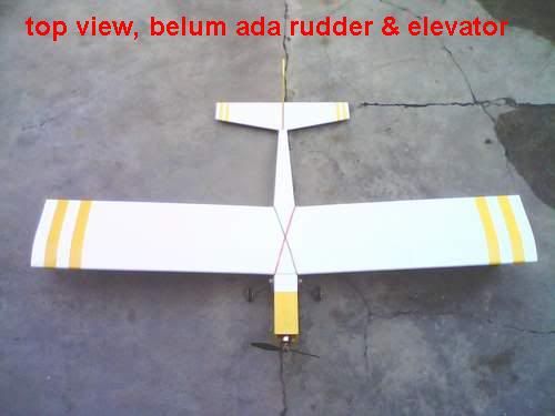

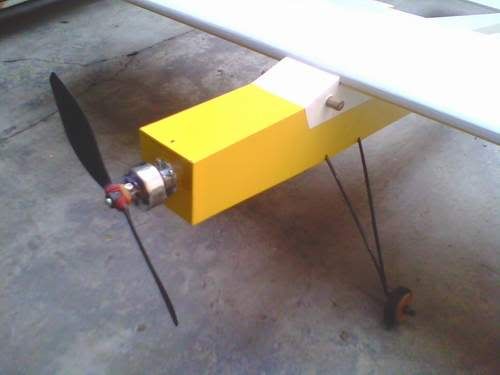

setelah elektrik datang, maka berikut ini penampakannya, dan banyak sekali perbedaannya:
sebelum crash menggunakan motor 2208.
sekarang menggunakan motor 2409-12.
sebelum crash tampak dihedralnya 10derajat, wingspan 120cm, chord 23cm.
sekarang dibuat tanpa hedral dan wingspan 100cm, chord tetap sama.
semoga bisa terbang besok pagi.

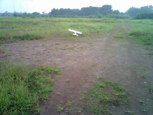

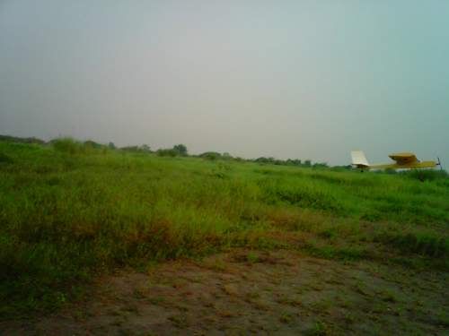

@mr.nf, mr.didin, berikut kabarnya:
datang paling pagi 06:00 belum ada teman,
sudah janjian sama mr.ferryvanhot, test pilot.
take off-nya mengerikan.
muter2 dilangit mendung.
setelah 10 mnt mengudara, landing approach.
maaf, fotografer amatir, gambar ga ada yang bagus.
review-nya:
kalo cuma ngelihat sepertinya pesawat normal2 aja, dicoba cutoff...glide-nya bagus, yang butuh masukan para suhu adalah: saat pasang motor, down and right thrust 0 derajat, tapi saat terbang tidak banyak trim elevator dan aileron, sangat berbeda dengan sayap sebelumnya, kenapa begitu?. terima kasih.
