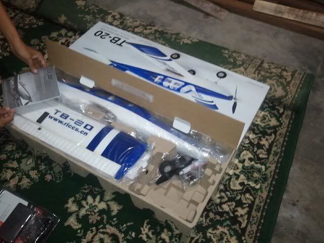

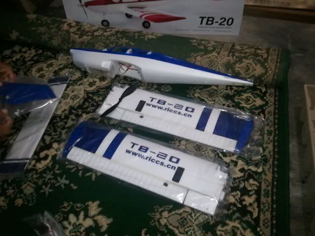

Mau ikutan repiew si TeBe 20 nih...
Beli di HS lokal di Jkt...
Bongkar dus....(ambil yang tipe PnP)

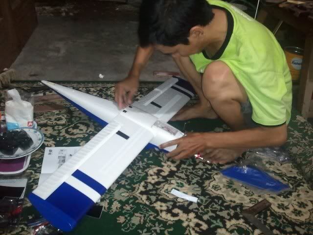

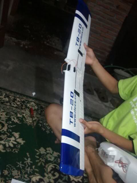

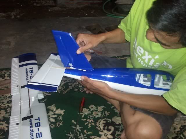

Dijejerin dulu biar enak, mulai rakit dari wing dulu yg agak ribet....
Menyambung wing dan pasang servo aileron...
Pasang LG....
Ngepasin dudukan wing di fuselage, agak kurang pas jadi harus amplas sedikit bagian wing root.
Pasang stab dan fin, masalah muncul pada panjang pusrod yg agak kelebihan, musti ditekuk ulang di bagian servo..
Uppps, kebablasan waktu mau bengkokin pushrod, jadi bolong sedikit bagian cockpit
Bagian wing udah jadi....
Dan akhirnya....setelah kurang lebih 2 jam....keliatan bentuknya.
Tinggal disetting, hari sabtu rencana maiden.
Karena udah malam, lanjut besok-besok....

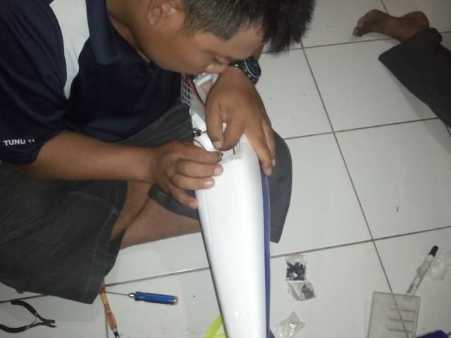

Karena ada kendala pada pushrod elevator dan rudder, maka diadakan operasi kecil pemotongan dan pemasangan kembali pushrod. Minta bantuan suhu Benny (a.k.a Bento) dan suhu Ombhie.
Berikut foto2nya :
Suhu Bento sedang mengoperasi TB20
Suhu yang satunya memberi wejangan dan arahan...
Dan akhirnya, setelah menghabiskan waktu 3 jam, 3 gelas kopi, dan beberapa batang tembakau...
Si Tebe siap di maiden sabtu pagi...
Terima
Meskipun dilabeli PNP (Plug and Play) tapi masih banyak yang harus diakali dalam perakitan TB20 agar bisa terbang dengan baik.
