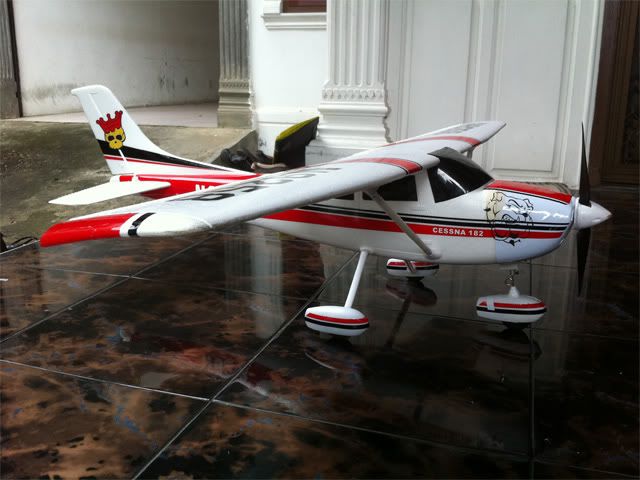

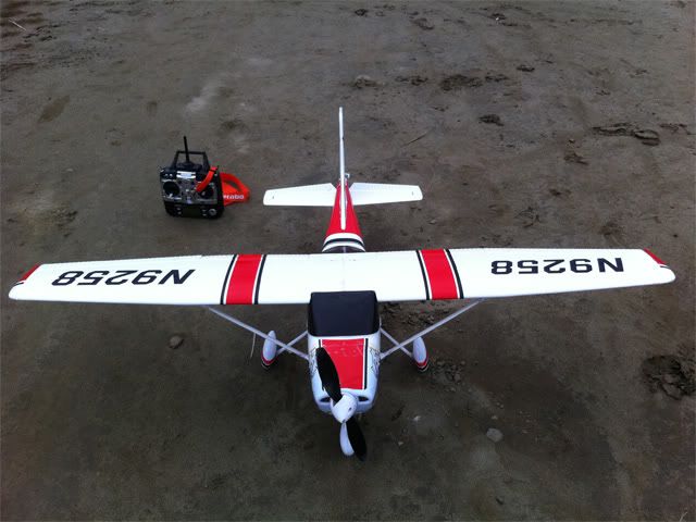

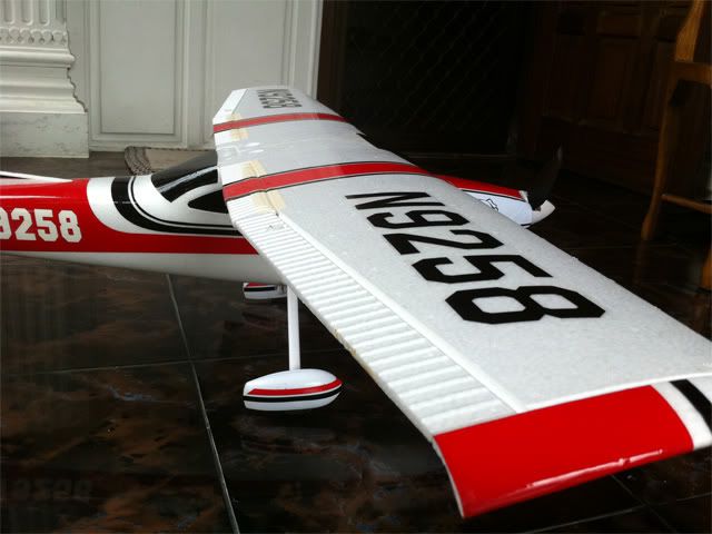

ane jg punya Cesna 182 XL
duet dengan WD mas arif

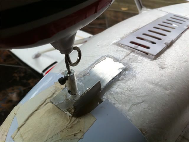

untuk memperkuat roda depan ane tambahin plat Aluminium sebagai penahan

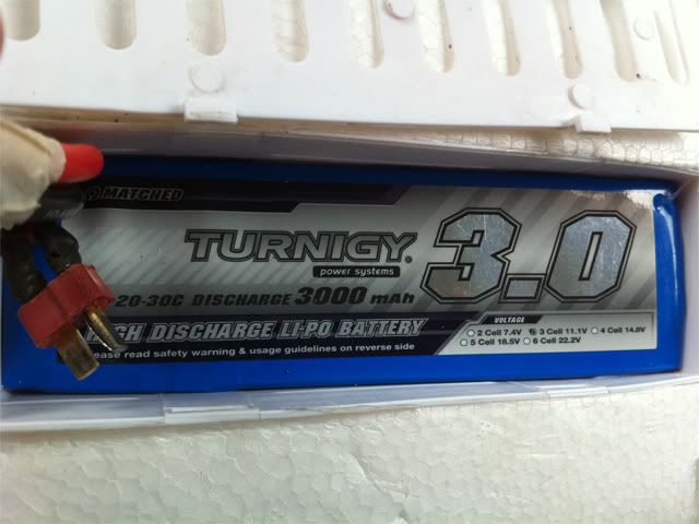

motor msh pke yg standart, esc pake tower pro 40A dgn propeler 11 x 10
lumayan untuk terbang, bisa slow dan kencang
rencana motor mau ane ganti pake 1000kv dan esc hobbywing 60A, tp tunggu pulang dulu ke surabaya :pis :pis :pis
Batre ane pake turnigy 3000Mah 3s 30c
terbang 30mnt tanpa berhenti dan full manufer

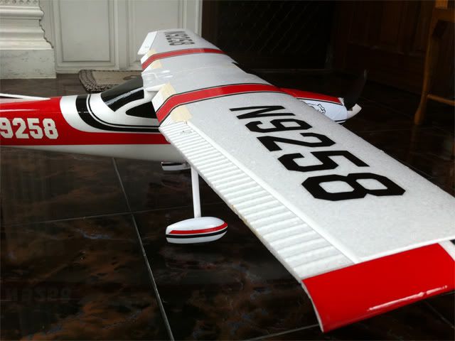

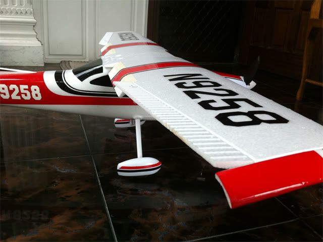

wingspan jg sudah ane tambahin Flap
Tanpa pengaktifan Flap dan Air Brake
Flap Aktif
Air Brake dan flap aktif
klo kt menggunakan TX digital Kita bisa mengaktifkan menu air brake ini pada TX kita, lumayan bs mengurangi kecepatan pesawat saat kita mau landing :thx :thx :thx

[quote="opikandy"][
om . motor standart di pasang propeller 11 x 10 apa ngak panas , motor standartnya kan 8oo kv
batteray 3000 mah bisa masuk ke holdernya, memang pass atau harus mengakali holdernya om
