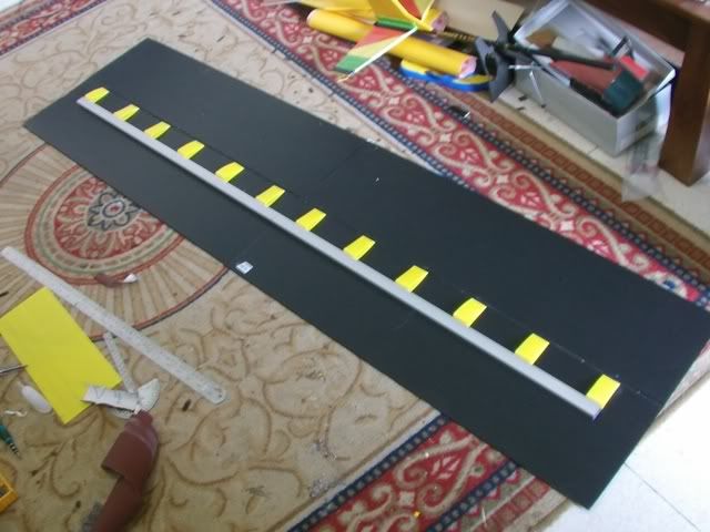

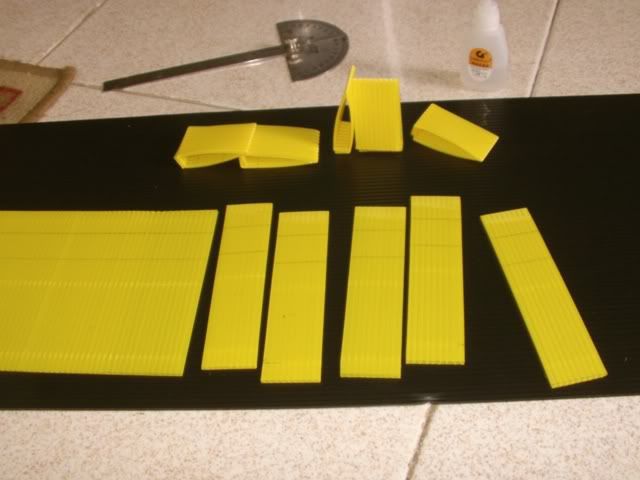

Buat Wingnya dulu (hari I)

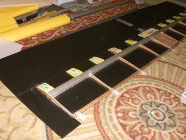

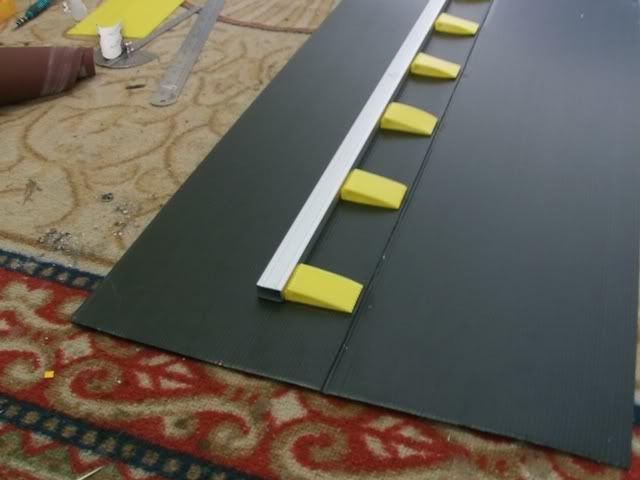

Spar memakai Alma ukuran 3/4" x 1/2"

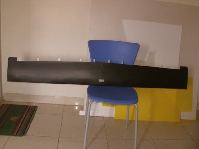

Satukan dua sisi sayap

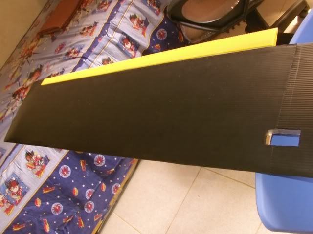

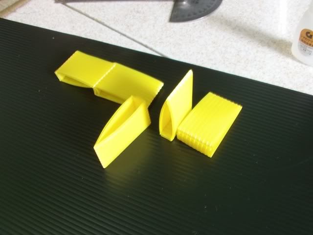

Aileron

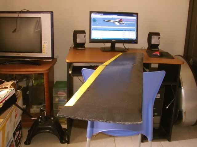

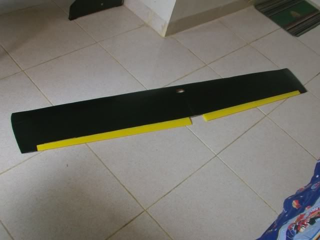

Tampak bawah
Tampak atas

unding wrote:Aileron
kalo mau buat pylon race...aileronnya ngga kebanyakan om...bisa jd responsif banget tuh... :tlt :tlt

ariebudi wrote:kalo mau buat pylon race...aileronnya ngga kebanyakan om...bisa jd responsif banget tuh... :tlt :tlt
:thx lebarnya rata2nya cuma 2.5 cm om, EPAnya diperkecil saja, kalau masih responsif dipotong lagi, thanks masukannya om ariebudi

:tlt om unding itu WING jadi FLAT bottom ya ..?
ikut menyimak banyak trik dan ilmu yg bisa di dapet nih :thx

zaki wrote::tlt om unding itu WING jadi FLAT bottom ya ..?
Betul om zaki "flat bottom", rencananya posisi sayap antara mid & high wing, ketebalan airfoil 16 mm (drag diperkecil)

Post by panji76 »
om unding...kemaren saya buat wing dari coro juga.....nah waktu ngelem spar pakai lem CA kok bisa copot sendiri...keknya CA sama alumunium nggak bisa menyatu gitu nggak kayak di kayu....atau pakai lem lain...semisal araldite.
dan untuk hinges itu pakai apa om

Betul om Unding..sepertinya banyak yang naksir nih pesawat ini..mungkin perlu dibahas tersendiri... BTW dapat ilmu baru, cara bikin sayap dari coro, selama ini saya hanya kasih spar trus lipat doang, jadi sering mleyot...

Post by unding »
panji76 wrote:om unding...kemaren saya buat wing dari coro juga.....nah waktu ngelem spar pakai lem CA kok bisa copot sendiri...keknya CA sama alumunium nggak bisa menyatu gitu nggak kayak di kayu....atau pakai lem lain...semisal araldite.
makasih
Antara coro dgn alumunium pake lem castol (karet), coro dgn coro atau coro dgn kayu pake lem CA, tapi ingat permukaan coro yg akan dilem di buat kasar dulu pake ampalas no. 80 atau 100.
Hinges yg saya pake dari mika film 0.2 a/0.25 mm (pelapis gulungan trafo/motor), atau bisa juga film bekas rontgen (foto sinar X) atau tube pepsoden.
