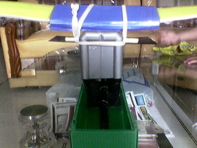

Karena masih blm berani tipe traktor.. untuk kali ini saya mencoba lagi tipe pusher setelah selesainya Alley Cat versi coro. Ide menggunakan botol oli ini timbul sewaktu workshop di rumah Pak Devin, rencana workshop yang berubah menjadi ajang diskusi bebas seputaran pesawat bertiga ( Devin, Tono dan saya sendiri). Ide karena pengen mempunyai WD lagi, sambil pak Devin yang harus menunggu WDnya tiba di medan sampai mencetus ide pake botol oli. Ide yang cocok menurut saya.. langsung saya tanyakan ke pak Devin untuk membuat pesawat tersebut atau tidak?(karena beliau pencetus idenya)
Kemarin motor supra saya harus diservis dan ganti oli, sambil duduk2 dan baca koran tiba2 saya liat botol oli berserakan.. tiba2 teringat ide buat pesawat dengan botol oli.. ya langsung saya minta botol oli 1 biji dari pegawainya..cukup botol oli isi 1 liter..

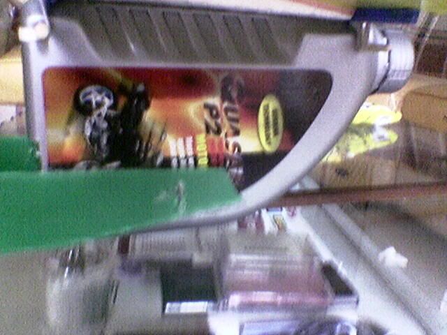

Hari ini karena tidak jadi terbang, tangan gatal tuh botol oli langsung dibersihkan.. dikeringkan dan langsung deh dipotong pantatnya.
Jadinya seperti ini..
Karena nosenya kurang panjang saya potong coro 3mm sisa alley cat sebagai nosenya..
bagian pantat yang dipotong digunakan sebagai dudukan servo.
Proses lem memakai hot glue..

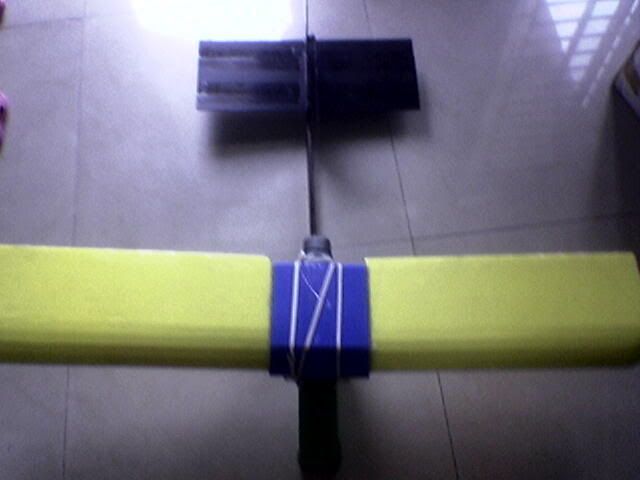

wingspan 95cmx 18cm
tailboom pake sisa lis prabot (sisa prabot rumah yang baru dibikin buffet) 75cm
stabilo dari coro 43cm x 18cm (dilepas dari Stick Flyer yang dulu )
Setelah dipasang dan di lem.. jadi deh pesawatnya..

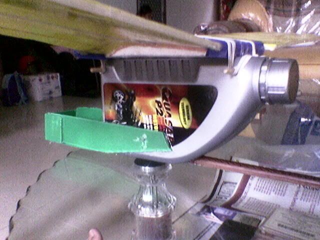

Motor BL2408 akan dipasang pada tutup oli..
batere rencana 2 sel
prop akan dipasang 7x6
setelah selesai, pesawat dicoba glide di depan jalan rumah...(tanpa elektronik parts) hasilnya glide dah bagus.. dicoba glide dalam rumah.. glide aman... karena terlalu kuat lemparnya.. tuh pesawat menghantam buffet...( langsung disemprot perdana mentri, main pesawat gede kok dalam rumah) hihihihi...
