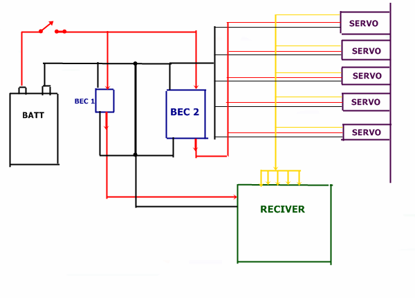

Mungkin gambar ini bisa membantu, BEC 1 untuk suplai tegangan ke RX arusnya yg kecil saja cukup 3 Ampere saja atau lebih kecil, BEC 2 untuk suplai servo2 besar arusnya tergantung kebutuhan total servo.

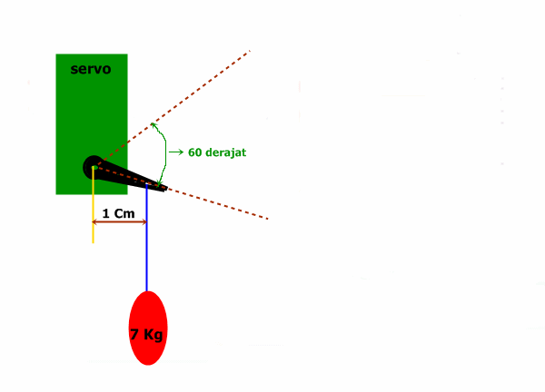

Dengan melihat speck dari servo mis ;
Power HD HD-6001MG
4.8V: 83.3 oz-in (6.0 kg-cm)0.16 sec/60°
6.0V:97.2 oz-in (7.0 kg-cm)0.14 sec/60°
maka mekanismenya seperti ini ;
dengan jarak 1 cm dari sumbu arm, maka servo mampu mengangkat/memindahkan beban 7 kg sejauh 60° dalam waktu 0.14 detik. Dan apabila panjang arm ditambah menjadi 2 cm (dari sumbu) maka servonya hanya akan mampu menahan beban sebesar 7kg/2cm = 3.5 Kg

1. Royal 7514MG x 4pcs untuk aileron dan flap
2. Royal 1618MG x1 pcs untuk rudder
3. Power HD 1201MG X2 pcs untuk elevator
4. Power HD 9001MG untuk choke
5. Power HD 6001MG untuk Throtle
Gini saja om, 3,4 & 5 sudah bisa disuplay dgn BEC 8 Ampere (sudah ada) sedangkan sisanya yg 5 pcs bisa disuplay dgn BEC 10 - 20 Ampere, yg aktifkan cuma 3 biji saja (2 aileron & 1 rudder)

Terima kasih sekali lagi Om Unding atas skemanya....coba saya ahli pegang solder...saya pasti akan langsung cari kabel dan merangkai semua itu dalam sehari jadi... :gg
dari skema tersebut sebenarnya saya sudah ada gambaran mesti melarikan kemana itu semua daya penggerak servo (sama seperti versi Om Christofel)..tapi sebelum saya bergerak motong kabel, mohon rangkuman saya dibawah ini diluruskan jika kurang bener:
1. Daya seluruh servo tidak bisa langsung di coloknya via RX (walaupun dengan 2 RX setype dan se-merk, dalam hal ini saya menggunakan 2 RX Fut 6208SB) untuk menghindari jebolnya RX
2. alternatif paling bagus dengan menggunakan powerbox (spek standar kebutuhan/merk detil belum ada gambaran) (beli lagi :htg :pyg nabung lagi :whoaa )
3. merangkai semua kabel servo untuk + dan - menuju langsung BEC minimal yang mampu dibebani semua servo(kira kira 30 A cukup dan amankah????) dan supply arus RX ke BEC terpisah ( BEC 3 A ready) dengan dicolokkan kabel sinyal semua servo ke satu RX (kalo 2 RX dengan 2 BEC sekalian kayaknya aman ya Pakde Suhu semua???)
Ada lagi Om Unding yang kelewat :ide 2 servo elevator kayaknya bakal aktif tuh menyeimbangkan pesawat..
rencana akan dipasangi autopilot sekalian tuh Om..giman coba...tambah pusing aku kalo sampai kedodoran...bisa bisa... :-&
mohon dibimbing ya Pakde dan Om Suhu semua
2 servo elevator disuplay dari BEC 8 A, yg aktif disini cuma 3 servo saja, 2 elevator 1 throtle kebutuhan arusnya sekitar 4 -5 A saja
