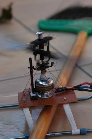

Buat yang rumahnya empet2an di komplek seperti saya, pasti pengen banget punya heli yang suaranya halluussss.... jadi kalau habis terbang malam2 besoknya nggak di cemberutin tetangga.... #-o #-o

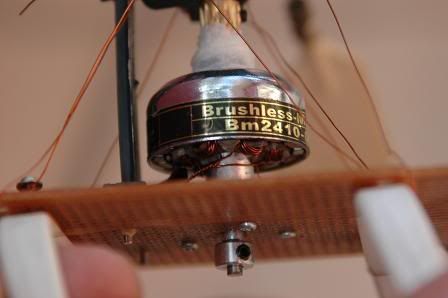

Beranjak dari pemikiran ini ditambah pengalaman gulung motor brushless sendiri O:) , terbesit pemikiran buat cari cara gimana bisa buat heli yang langsung di drive dari motor tanpa pake gear yang bikin berisik...
Perburuan literatur dimulai dan LRK motor jadi kandidat yang cukup menarik... korban deh satu towerpro 2410-08 dibongkar dan di gulung lagi LRK Style....
seperti terlihat di gambar, gulungan di motor di loncat tiap satu teeth, dengan jumlah gigi stator 12 (LRK harus pakai 12 atau kelipatannya), yang di gulung hanya 6 gigi.
Hasilnya lumayan tidak terlalu mengecewakan, walahasil motor brushless diameter 24mm, tebal stator 10mm, 8 turn 1200Kv dirubah jadi 171Kv dengan merubah gulungan dengan model LRK, torsi putaran juga meningkat 7x lipat karena derajat perputaran/electric cycle juga mengecil 1/7nya =D> =D>
Dengan carbon blade 76C, RPM tanpa beban (pitch di set 0) motor dapat bekerja dengan RPM yang di inginkan (cuma kira2 aja, tapi teoritically sekitar 1700 rpm).
Notice sapu ijuknya sama kawat2 di swash plate.... #-o ,itu buat nahan supaya tidak lari kemana2 karena tail, pitch servo semua belum ada yang dibuat he he....
Anyway, bisa terbang ....??? sepertinya masih jauh banget ](*,) ](*,) , yang pasti motor terlalu panas saat putaran tinggi karena torsi motor 24 kurang memadai... sekarang masih berburu motor yang bisa di uprek... kalau di lihat2, sepertinya perlu motor dengan diameter sekitar 35-40 untuk mendapatkan torsi yang diperlukan, tapi untuk cari motor seperti itu dengan pole 12... susah banget... ](*,) terutama yang sesuai dengan budget nguprek bulanan .... Untuk para suhu mungkin bisa tolong pencerahannya untuk motor apa yang cocok untuk urusan ini

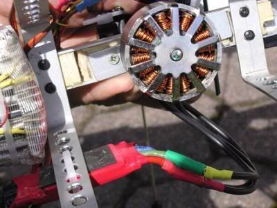

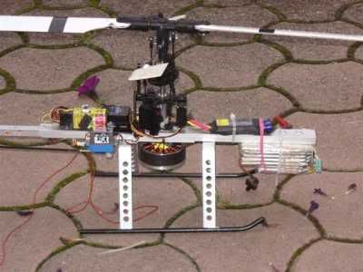

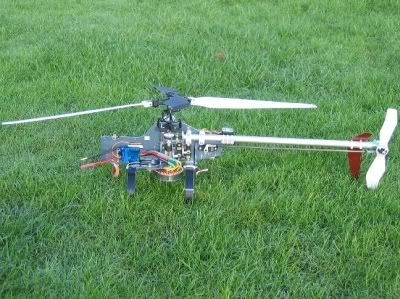

Tapi possible nggak sih ???, kalau pakai LRK masih belum bisa jawab, tapi kalau pakai powercroco model (multi pole...>24 pluss large diameter homemade motor) udah banyak yang terbang... =D> =D>

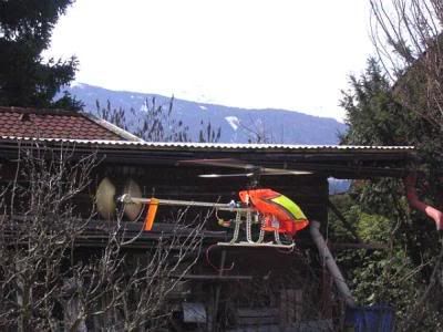

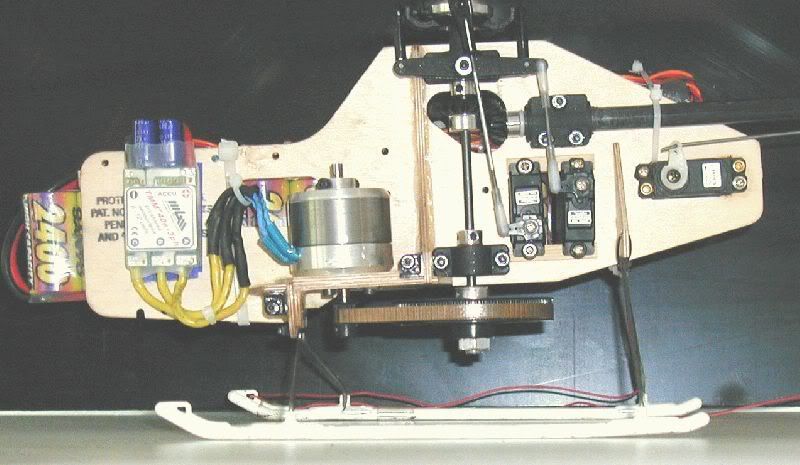

berikut contoh2nya

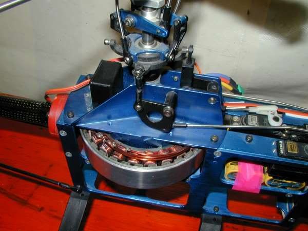

Kalau ini yang terakhir pakai LRK tapi pakai belt drive
