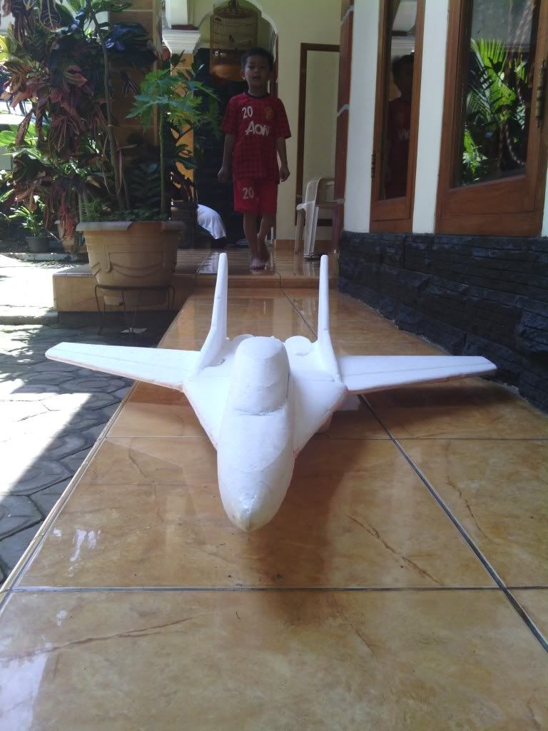

Mumpung liburan dan tak sengaja nemu mainan lama ..dan karena tidak bisa mudik akhirnya diputuskan untuk mencoba buat pesawat jet
Ini modelnya
Langsung potong gabus model diperbesar 10 kali di dapat wing span 80 cm
Bagian tengah fuselage di beri rangka bahan fiber pancing . Panjang fuselage 95 cm
Bahan styrofoam tebal 1.5 cm
Untuk leading edge dibuat celah dan didiberi penguat dengan batang fiber diameter 1 mm
Spar atas
Spar bawah yang nantinya juga berfungsi sebagai penguat dudukan roda
Berat sementara 127 gr. Dengan bahan styrofoam tebal 1.5 cm dan rangka fiberglass tubing 2mm dan 1mm
. mohon masukan dari para sesepuh gaero dan suhu disin.

Mohon petunjuk untuk pemilihan dapur pacunya.
Untuk servo cuma punya 2 pc rencana dipasang di sayap ekor saja.
Untuk leading edge bagaimanakah sebaiknya bentuknya apakah cukup di chamfer atas bawah saja tidak perlu bentuk airfoil? Dan mengingat bagian tengah leading edge sudah dipasang batang fiber 1mm .
Untuk posisi CG dimana yaa? Apakah dilakukan test glide dulu stelah dirasa glide baik baru ditentukan titik CGnya.

Re: M-29 fulcrum styrofoam - mohon masukan
semua motor yg outrunner bisa dipake dg prop 7x4 atawa 7x5, yg inrunner gak usah karena kvnya gede dan prop yg bisa dipake cuman 4x2 maksimal
esc juga udah pas 30 amp
utk leading edge, prinsipnya yg penting dibikin/amplas bulet aja
cg asumsi awal ada di pertemuan spar atas

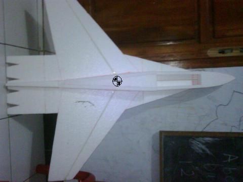

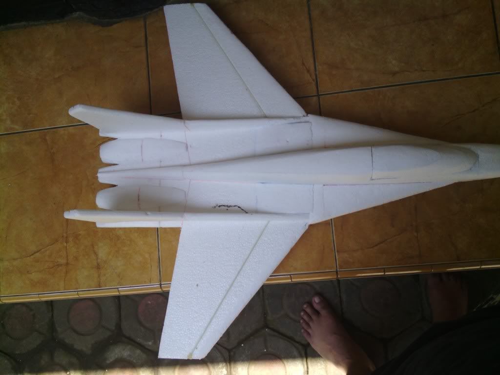

Progress sementara hari minggu 31 maret hehehe kayake harus pelan pelan..semoga bikinnya pelan dan lama bisa dimain mainin hehehe
Posisi shaft motor, bagusnya bagaimana yaa di tengah, atau dibawah atau di atas? Mohon masukan.
Rencana posisi stab sejajar dengan sayap.
Berat sementara 173 gr, rencana minggu depan bikin kanopy dan proses forming dengan amplas, mohon masukan untuk proses finishing. Kalo dicover samson kayake berat bakalan nambah 2 kali lipat walau emang kuat.

wisnumurti wrote:Nentuin cg dengan 1 titik tumpu pas dipertemuan spar atas yaa pak iwan ?atau dari titik tersebut ditarik garis kiri kanan terus pake jari baru ditentukan CG
kayak biasa aja, tarik garis kiri kanan

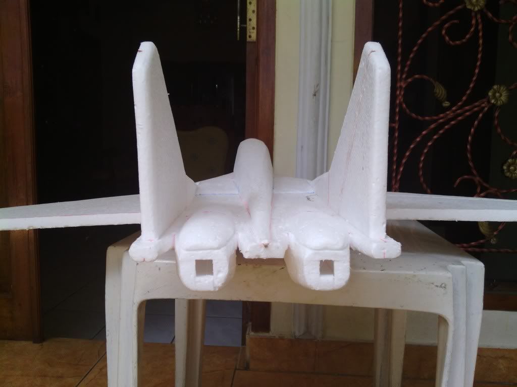

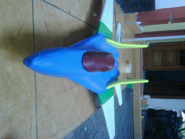

Progress minggu ini
Untuk pemasangan stab masih mikir

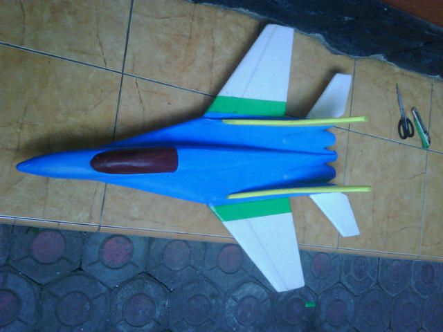

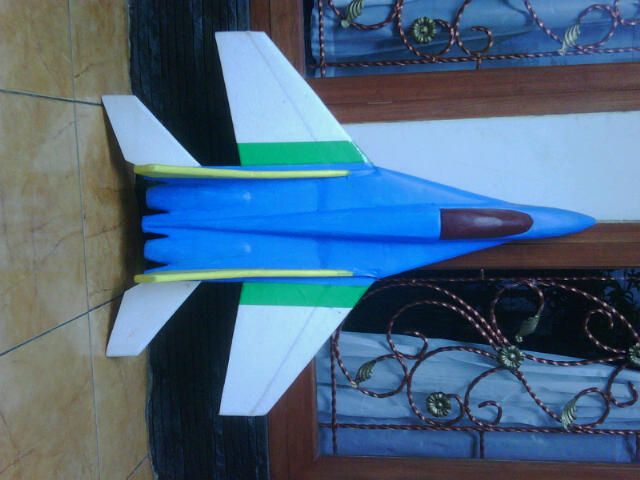

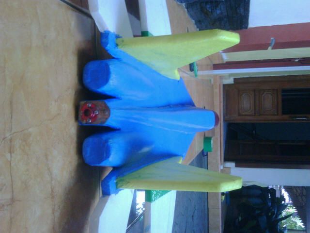

progress minggu ke 4
berat kosong sementara 315gr

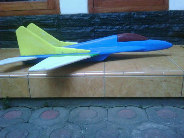

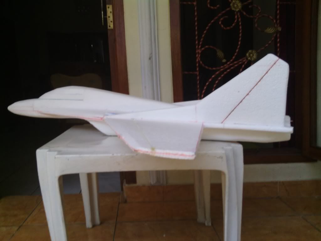

untuk posisi hinge pada stab kira kira berapa persen yaa? di tarik garis miring atau tegak lurus dari fuselage? mohon masukan dari para suhu di gaero terima kasih sblmnya.
wisnumurti wrote:untuk posisi hinge pada stab kira kira berapa persen yaa? di tarik garis miring atau tegak lurus dari fuselage? mohon masukan dari para suhu di gaero terima kasih sblmnya.
lebih cocok pake elevon dg ful flying stabilizer, gak pake engsel tapi pake pivot aja
