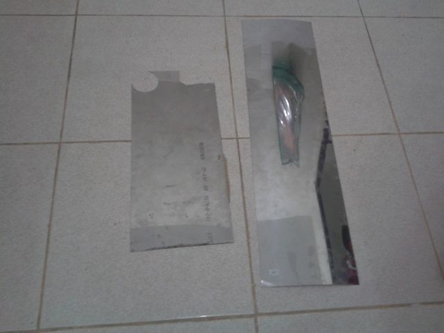

Dapat hibah berupa 2 lembar potongan plat stainless steel dgn ketebalan 0,3 dan 0,6 mm

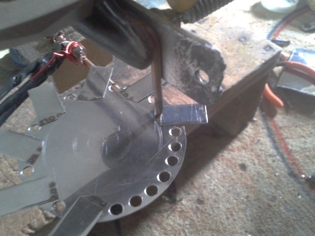

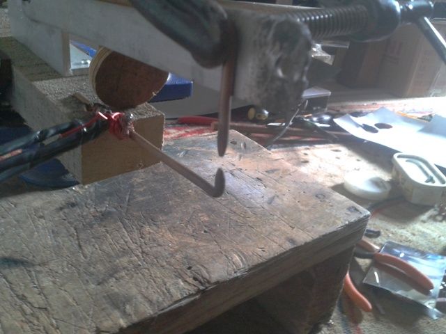

Bekerja dgn plat setipis ini sepertinya repot dalam masalah penyambungan, peralatan yg dibutuhkan adalah TIG/MIG Welder atau Spot Welder yg harganya lumayan. Terpaksa dibuat dulu versi home madenya (spot welder/las titik)

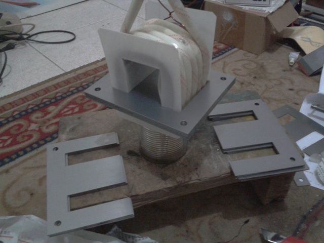

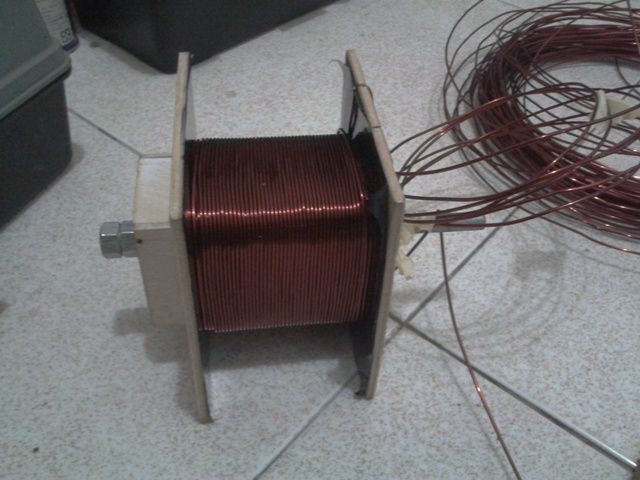

Dengan target daya 1KVA (1000 watt) dan output travo sekitar 3 - 4 volt, maka arus maksimal sekunder yg dihasilkan sekitar 300 Ampere, berikut penampakan progresnya :

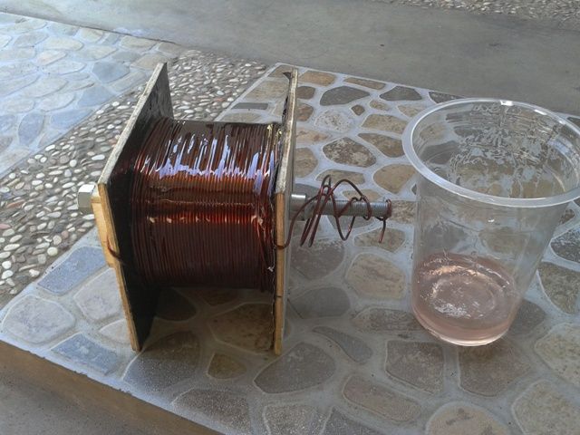

Buat gulungan primer diameter kawat 1.5 mm sebanyak 318 lilit pada keren seluas 31,11 cm2 yg sebelumnya dibuatkan dulu koker (mal) dari tripleks 4 mm.

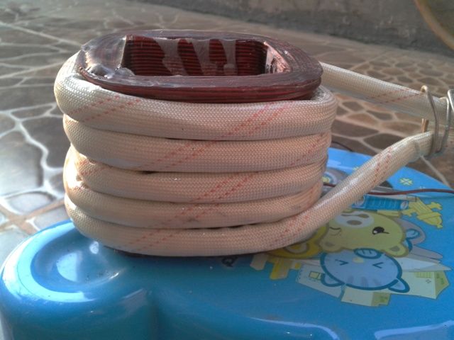

Setelah selesai gulungan primer dicor dgn resin
Lepaskan malnya

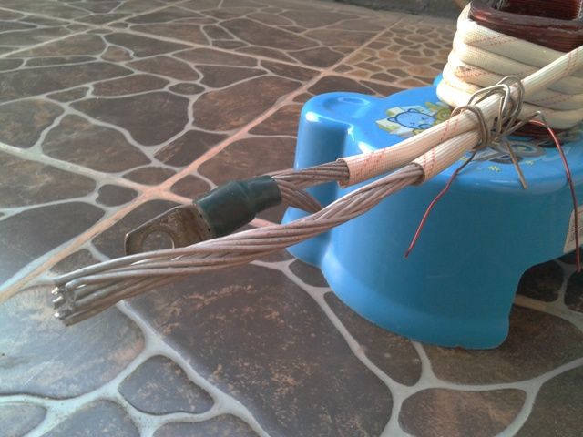

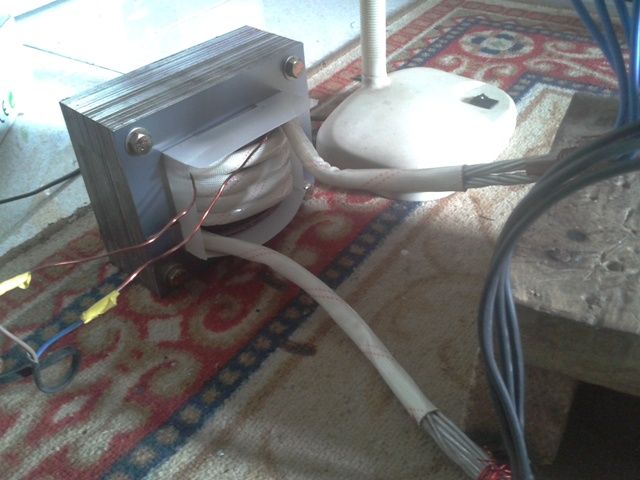

Gulungan sekunder dari kawat aluminium (loakan) dgn diameter sekitar 1cm sebanyak 5 lilit

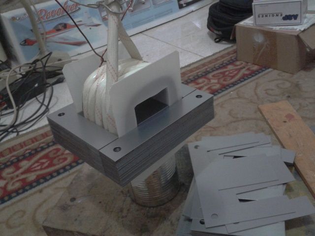

Masukkan kerennya

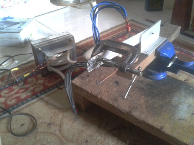

Siap pakai
Hasil uji coba

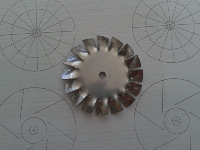

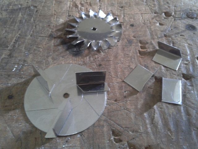

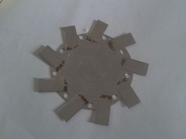

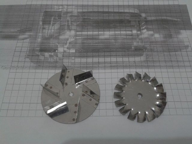

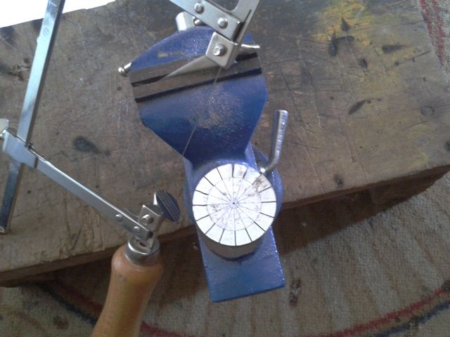

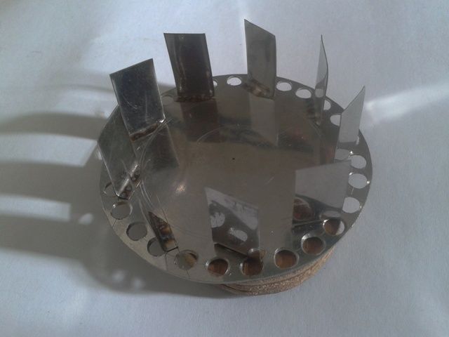

Turbin dari plat setebal 0,6 mm yg seharusnya minimal 1 mm, berhubung cuma itu yg ada lagian masih coba2 (versi I ) :hi3
Kompressor jenis radial sederhana
Ukurannya cukup kecil
barubisaterbang

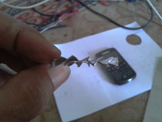

Compessor guide
