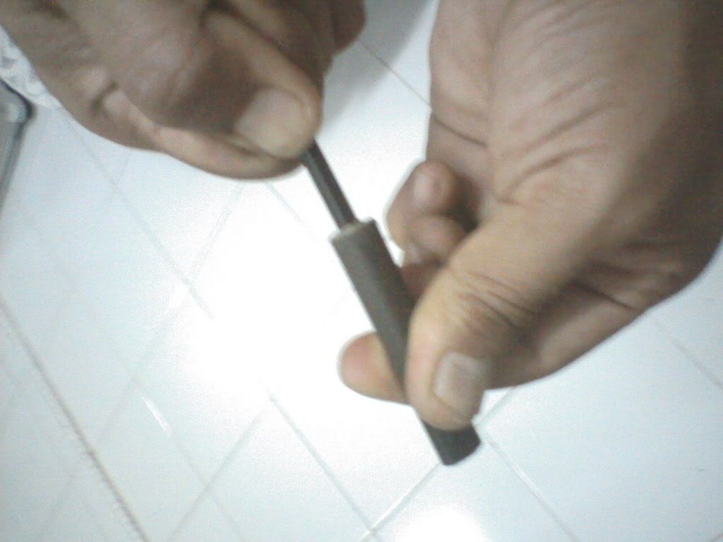

1. Siapkan material
2. Masukkan stoper ke joran diameter besar dan di lem, lobang stopper dapat digede-in lagi sesuai kebutuhan. Per dipasangkan ke joran diameter kecil, kemudian dikaitkan dengan kawat. Kemudian dimasukkan ke selongsong joran diameter besar
3. Selesai, ujung kawat di bulatkan untuk pengait ke bagian yang akan kita beri effek sokbreker

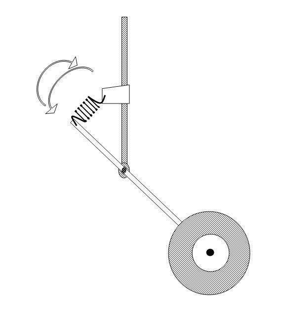

tambahan...
skema ringkas untuk sokbreker landing gear depan... gampang loh...

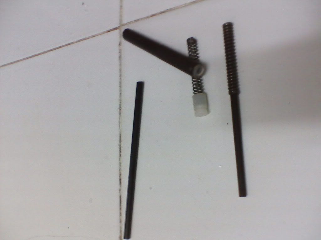

Berikut petikan hasil praktek langsung...
Bahan-bahan....
Diperkirakan sanggup untuk memberikan effek pegas max 4 kg... estimasi berat <20 gr

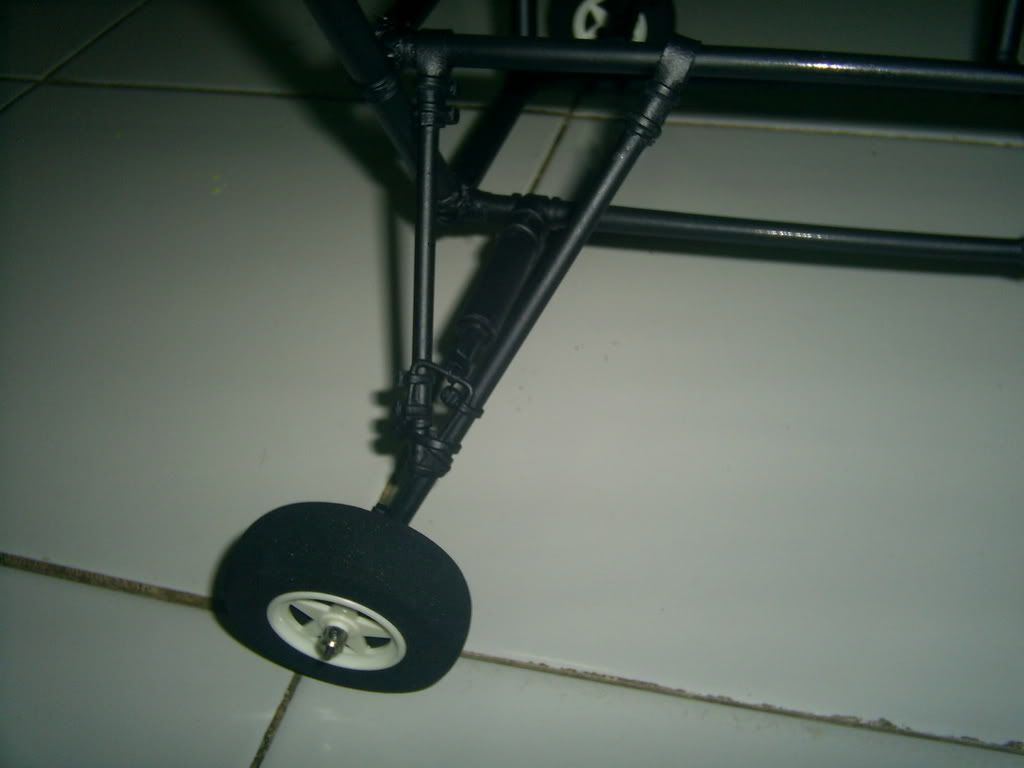

Pemasangan ke pesawat.... (maaf agak semerawut.... belum ditemukan teknik tie in yang ok)
Tapi nggak apa-apa lah... yang penting sibebi pelanggan bengkel tersenyum senang...
Masih banyak langkah untuk improvement....
