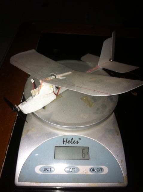

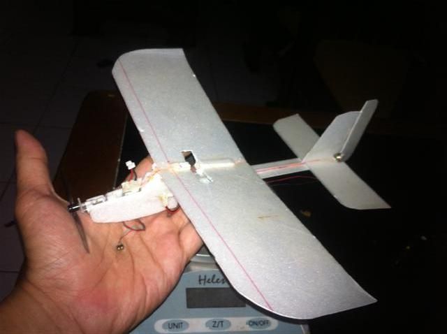

Ada rongsokan yg hampir aja dibuang karena keberatan ( ukuran wingspan 24cm , fuselage 20 cm masak 10 gram beratnya hiksss..)
diet sana sini, pasang lagi motor gearbox 4mm
timbang dg lipo 1s/35 mAH, Alhamdulillah bisa 6 gram
prop pake GWS 2510 ( 2,5 x 1)

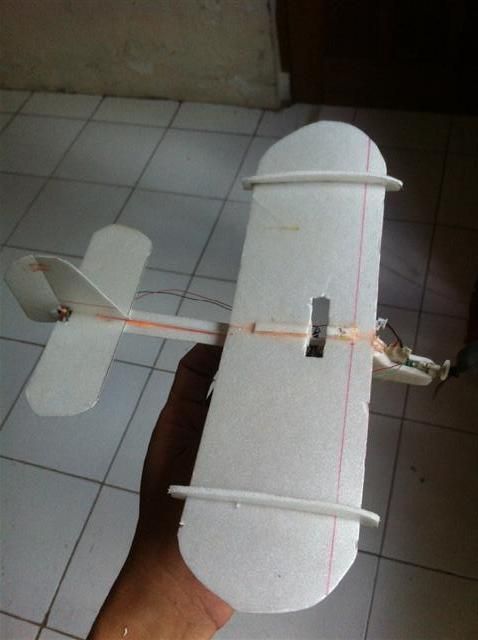

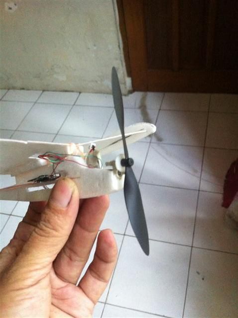

bongkar lagi, hidung dipendekin, prop ganti pake punya HiSky Buzz yg 4 inch tapi tipis dan ringan
sayap rubah jadi ellips, ditambahin VG ( pernah punya pengalaman dulu setelah dikasih VG pesawat jadi lebih stabil, mau coba lagi)
hasil test diruang tamu udah lumayan slow dan stabil, cuman karena ruang tamunya cuman lebar 3 meter, belom sempet belok udah nabrak tembok hehehehe
