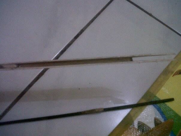

potongan kayu balsa hard ditempel di tail boom dari karbon dan dikasih lubang untuk as

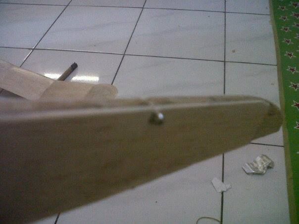

fuse dibagi 3 bagian / laminasi, bagian tengah seukuran dengan tail boom, dan dipotong sebagian agar tail boom masuk kedalam, 2 lapisan bagian luar diberi lubang seukuran lubang pada kayu penyangga di tail boom

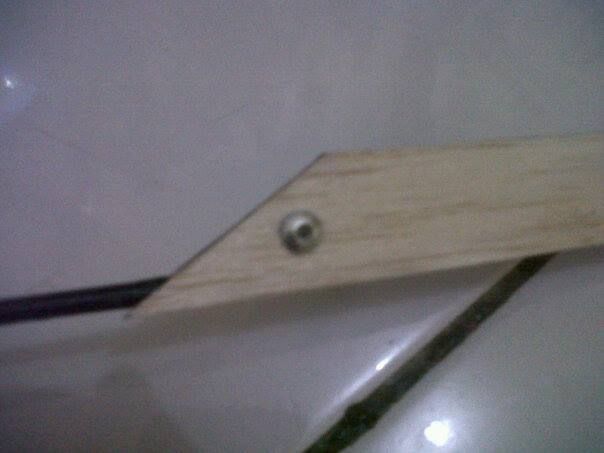

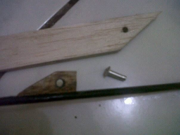

menggunakan paku rivet sebagai engsel
keadaan fuse dan tail boom sudah terpasang

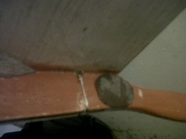

besi penyangga untuk tali penahan tail boom dibuat dari paper clip ukuran kecil, ditanam diatas fuse agar tidak mengganggu posisi wing
posisi tali penahan tail boom

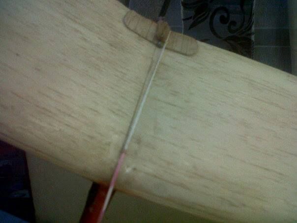

melewati bagian atas wing, TE wing dikasih lapisan tripleks tipis agar tidak rusak
pada ujung tali diberi karet sebagai triger yg nanti akan dibakar oleh sumbu, difuse dikasih lubang yg dilapisi alumunium ( agar aman dari bara api sumbu ) dan diberi besi penahan karet
