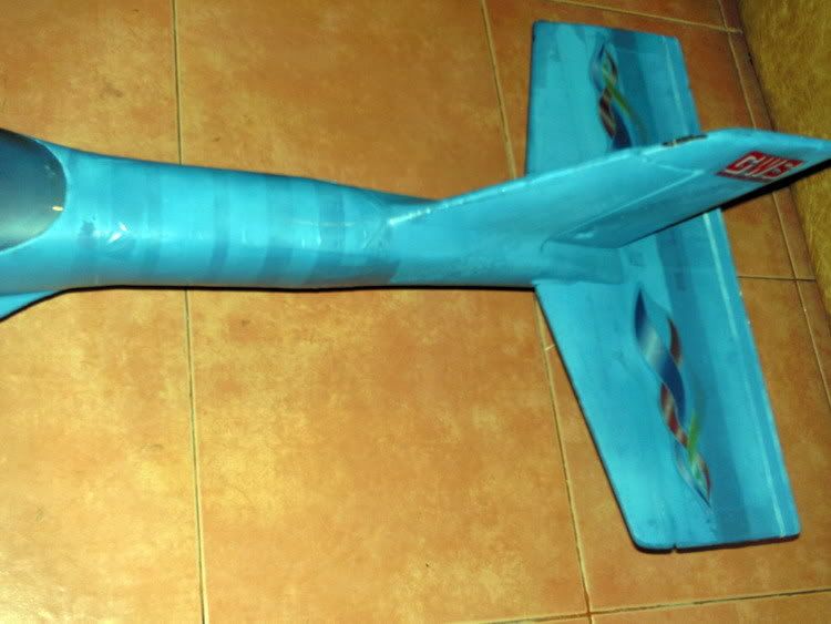

Berhubung sudah ke dua kalinya pesawat ini nuncep ke bumi (gara-gara kena stall spin), maka saya merepairnya sekaligus memodify dgn memotong bagian ekor dan memanjangkannya sepanjang +/- 15cm..
Untuk memperkuat sambungan tsb saya beri tulangan dgn aluminium tail WD, kemudian saya bungkus kembali dengan kertas karton.. dan di cat biru..
Bagian elevator juga saya sambung 5cm..
Test pertama setelah modifikasi, TL2000 long tail terasa lebih stabil, manuver pada kecepatan rendah sekarang lebih pe-de... :)

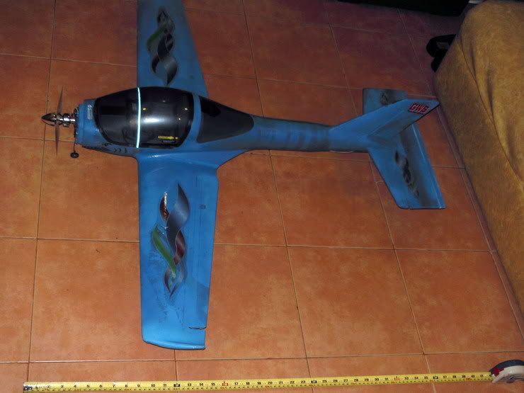

Ini hasil modifikasi tsb:

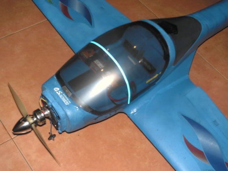

CG otomatis berubah, shg perletakan batt li-po jg berubah (saya pake Flight Power 3cell 2170Mah +/- seberat 150gram) letaknya agak ke depan seperti yg ada pada foto:

TL2000 aslinya tu.... pendek, buntek, bawel, sukanya stall spin... hehehe :)
Setelah body dipanjangin lebih enak dan nikmat...
Cukup Pake BL murmer 2409-12 dgn prop 8x4 (3 blade) udah ngacriit larinya, dari segi speed, torsi dan flight time paasss banget !! :)
