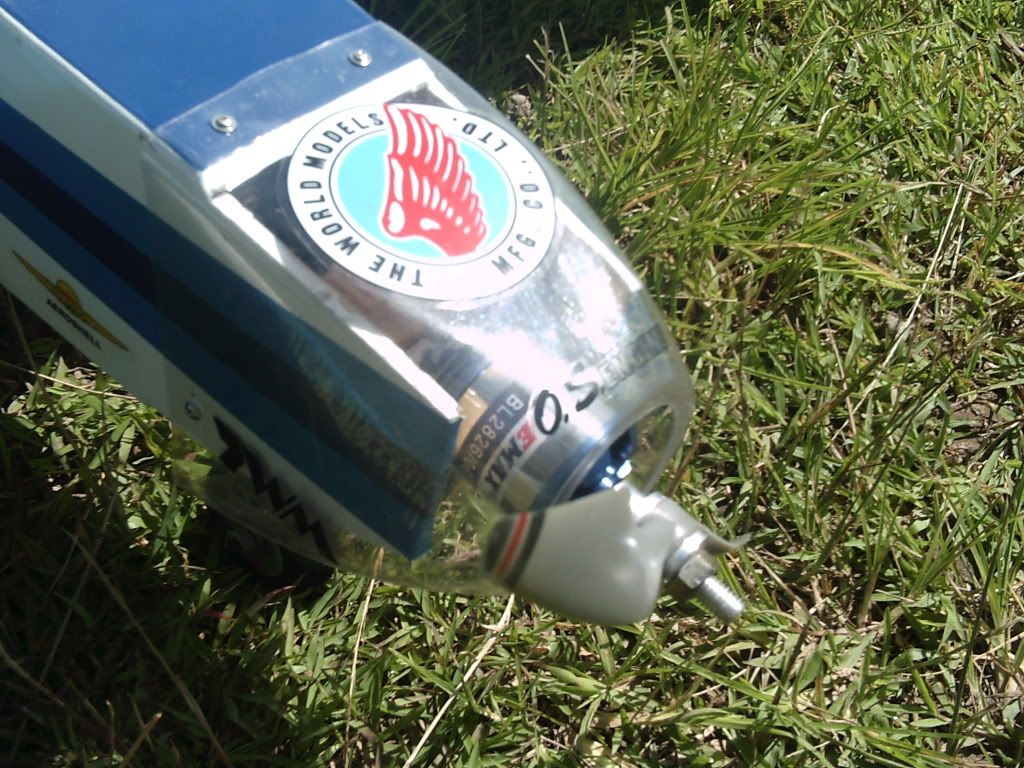

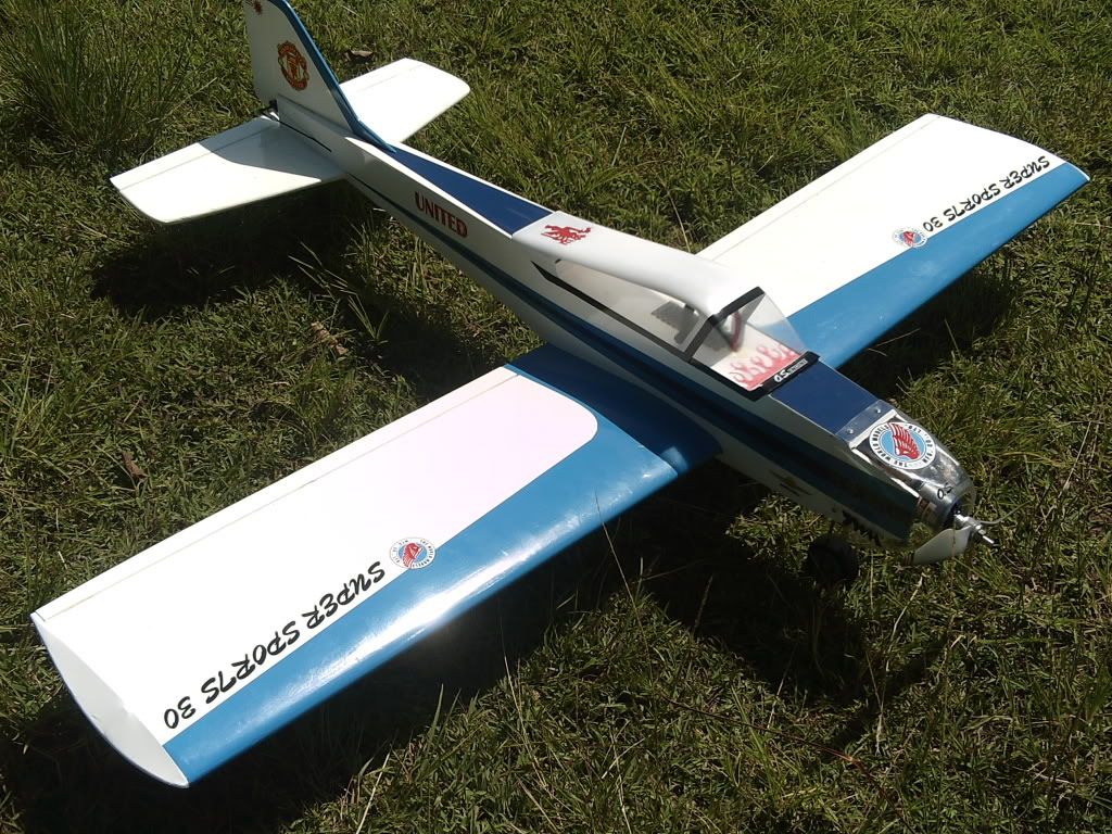

Karena BBM nitro lagi langka dan harga cukup tinggi maka modifikasi electric adalah salah satu solusinya..
Kali ini yg jadi "korban" keisengan saya adalah Pesawat Super Sport 30 buatan TWM.
Aslinya pesawat ini untuk engine 30 - 40, karakter pesawatnya cukup gesit dan lincah, walaupun masih dalam katagori "jinak",
saya mencoba untuk meng-convert-nya ke electric..
Specs yg saya pakai sbb:
Motor Emax BL 2829/06
Prop 11x8.5
Battery 4cell Flight Power 3700mah
ESC Phoenix 100A
(spec ESC ini saya akui berlebihan, karena dgn 70A sudah sangat cukup, hanya saja stock ESC saya cuman itu saja)
Dengan specs diatas diukur dgn watt meter Tahmazo, saat full throtle menunjukan 550watt..
Sangat ideal untuk ukuran Supersport 30... terbang 50% throtle pesawat masih terasa kencang, sangat stabil... bisa diajak roll, loop, invert..
Saya belum tahu bisa berapa lama flight timenya, sementara saya terbang 6 menit (cari amannya saja)..
Setelah terbang saya ukur lagi dengan Volt meter batt lipo masih di 15.7volt, cukup irit konsumsinya.
Singkat kata, saya cukup puas dengan performancenya... :D
...Just plug and fly... simple, quiet, clean and fun !!!
Untuk Cowlingnya saya memakai plastic bening cover punya Supersport 40S.

@om dedi, wah menarik sekali... Supersport 30 dengan power 900watt? wahh itu ibarat honda jazz dipakein mesin Ferrari... pantesan ngacir sampe 200km/jam..
Tapi Supersport ini memang asik sekali, nurut banget... saya bahkan berani aerobatic di altitude rendah tanpa kuatir kena tip stall or spin... puas banget deh main pswt ini..
