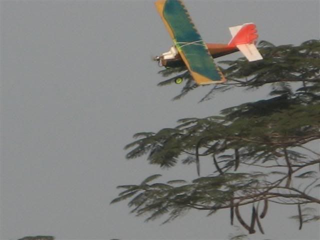

mau tau pesawatnya sekarang setelah berumur 8 tahun? Ini dia. Tiap minggu masih suka saya bawa terbang, walau ekor dan wing udah berubah pake gabus
