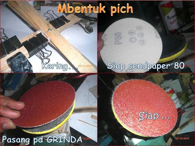

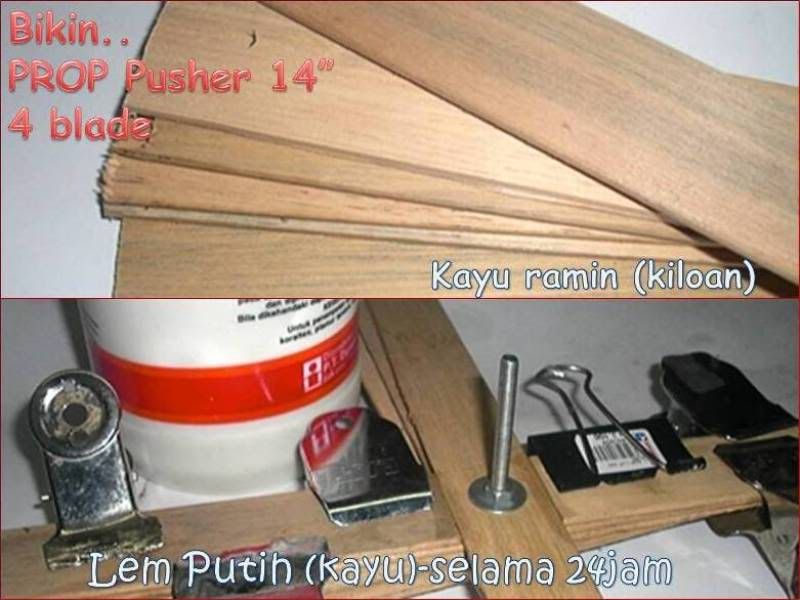

Memulai iseng bikin prop 4 Blade

WR
4 blade kayaknya thrust yang dihasilkan akan lebih besar .... hihihihi ... ini sih semua orang pun tahu
Kalo WR sih asal bikin , .. ndak pakai itung2an ...
Jadi kalau sempat bikin " how to " nya bang Joun ....
( ditanya malah bales nanya hahaha )
Re: ULTRA LIGHT (ULA) with Gasoline 32cc
Maaf bang, utk prop nya, setau saya makin keujung makin kecil sudutnya, gak rata begitu
Maaf kalo salah ( udah lama gak bikin prop, dulu jaman sparepart susah ya prop saya bikin sendiri dg meraut kayu jati. :D )

iwan21 wrote:Maaf bang, utk prop nya, setau saya makin keujung makin kecil sudutnya, gak rata begitu
getho ya Bang Iwan...
ok dilaksanakan.. mumpung blon finishing...
Bang tuk 32cc... propnya efficien un tuk slow flier ... gimana itungnya Bang....
