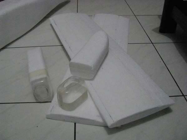

udah lama pengen bikin pesawat twin motor... :flu

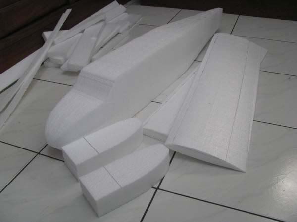

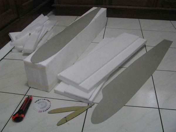

akhirnya dimulailah potong2 gabus...
gambar pola dikertas karton...
maklun tanpa plan...hanya imajinasi saja... :ide

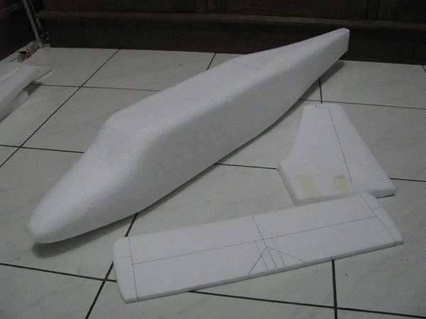

mulai potong dengan hotwire
dilanjut permainan pisau cutter dan amplas

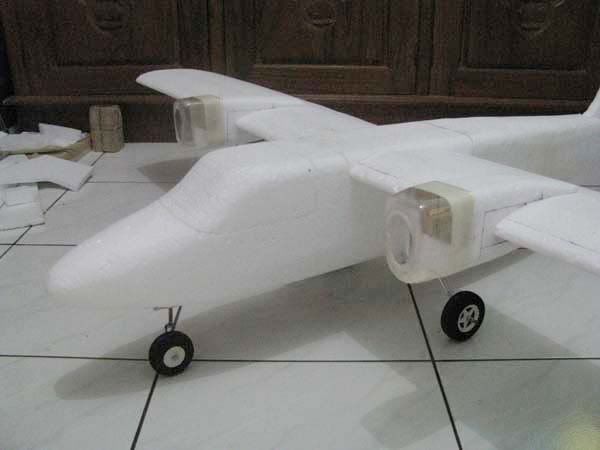

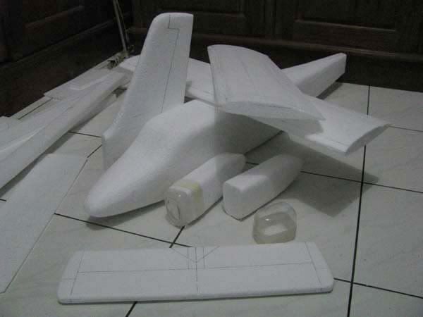

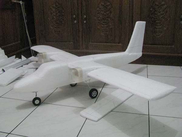

hasil sementara...
dirangkai jadi satu...
udah keliatan sedikit tampangnya...

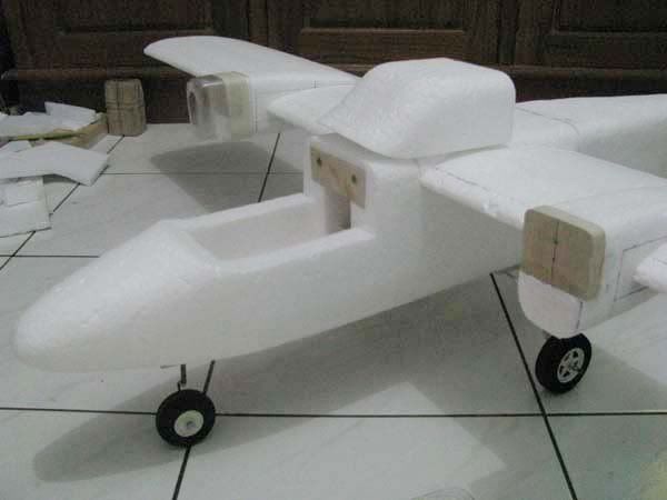

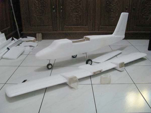

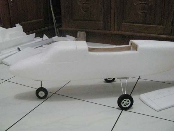

landing gear sudah terpasang...
sedikit coakan untuk wing saddle...
diperkuat pake triplek biar ngga jebol...
cowl motor pake botol air kemasan...
bagian depan dicoak lagi...
buat tempat batre dan elektronik lainnya...

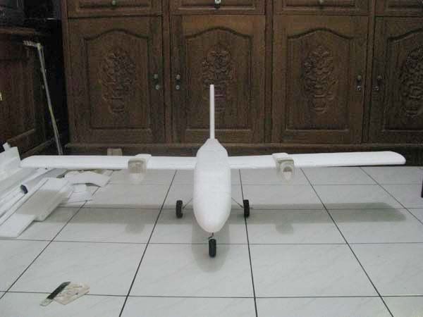

hasil sementara...
masih perlu sedikit dirapiin lagi...
dan siap masuk bengkel cat... :ok :ok
mohon bimbingan saran dan kritiknya...
:thx :thx :thx

klihatannya gak pake spar ya om tu sayap? apa gak nanti tepuk tangan di angkasa?
