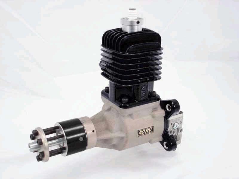

Untuk engine Gas kelas 40 cc setahu saya tdk banyak pilihannya , termurah ya engine China SPE 45, kemudian brison 2.4 dan yg terbaik sementara ini ZDZ 40RV dgn berat 1,25 kilo (berat zenoah 26 sy 1,7kilo)

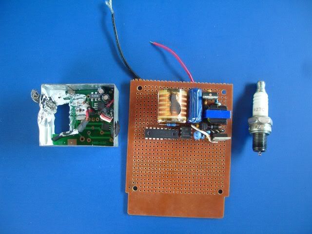

Kalau memang CDI unitnya sudah rusak , ada 2 jalan pak , beli baru CDI unitnya saja, ada di LHS...
atau bikin sendiri dgn memanfaatkan coil dan trafo lama dgn skema dari internet...
Yg kiri CDI SPE yg rusak sy ambil trafo dan coilnya, yg kanan sy bikin sendiri dgn tambahan komponen
sesuai dgn plan dari internet, berfungsi baik tapi belum sempat sy coba dgn enginenya pak,
krn engine masih di dps, nanti kalau sudah sy coba sy reportkan hasilnya.....
