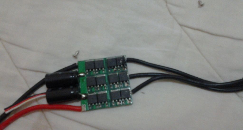

Suhu2 di gaero minta tolong nasehat, petuah, petunjuk, saran dll , saya punya esc terbakar di bagian ini :
Apa bisa diganti, yg terbakar cuma 1 komponen, penyebab kayaknya terbang full throthle terus.. kalo bisa diganti apakah aman?
Tolong infonyaw
Terima kasih :doa

udah pernah dibahas Om,
meskipun saya tidak mudheng, tapi coba deh dipelajari dulu yang ini Om...
http://gaero.org/forum/viewtopic.php?f=20&t=12201
mungkin ada komponen yang namanya FET harus diganti...

Iya om, kayaknya Fet nyanyg diganti, pojok kanan atas terbakar.. apa,ada info toko elektronik dimsemarang?

kayaknya agak susah cari fet tsb...itu esc merk n brp amper mas? yg paling gampang cari esc sejenis yg sebagian fetnya jg terbakar, tinggal comot yg msh baik... :doa
Ini esc 50A bawaan mign29 lanxiang, kayaknya tipe tanpa bec.. saya mau order ke pabriknya tapi ongkosnya kirim + jasa western unionnya yg mahal.. kalo ga bisa di peebakki terpaksa ya beli baru..
Oya tipe fet nya FDD8896. Suhu2 ada yg pernah beli?

Apa khususnya esc ini pak omi? Mending beli baru, digedein jadi 60 ampere dengan merk lain yang rate dari user cukup baik. Kalo gak pake bec tinggal nambah ubec saja. Banyak servonya ya pak di pesawat ini?

Iya pak, kayaknya pesen baru lagi yg 60A.. iya pesawatnya 12 channel dgn 12 servo.. takut juga kalo malah cut off di udara bisa hancur malah..

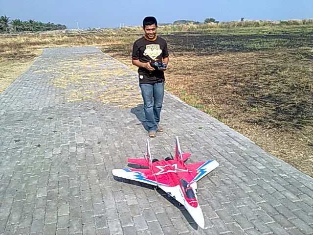

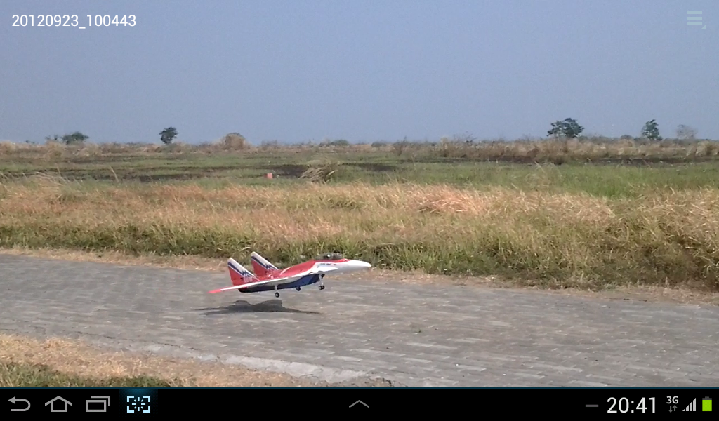

Ini video pesawatnya pak
Ini gambar sebelum crash

12 servo? Standar atau mini servo pak? Wuih butuh bec gedhe ya, mungkin amannya ubec bikin 15 A.

Servo 9 gr pak, oya kalo pake esc emax 50A bisa ya.. saya ga ngerti kalo esc yg model opto trus dipasang bec sendiri.. di rangkaian aslinya sih 2 esc disambung ama 1 komponen (mgkn bec ya)..
Kira2 recomend asinya esc apa pak ya? Syarat bagus - murah- murah :gg

Mungkin SS series dari HK bisa dianggap murah ya yang
70 Ampere opto. Kalo melihat kejadian ini saya menyarankan esc opto dengan external BEC. Supaya aman saja karena kemungkinan arus dari motor gede dan servo yang bejibun.saran lain adalah airflow/ pendinginan yang cukup untuk ESC
