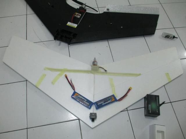

reez001 wrote:danielgti wrote:
boleh ya om... ksi masukan om buat next project flying wing ny..
u/ spar ny lebih bagus membentuk huruf A jdi lebih kokoh,,, (hii...hiii pengalaman prnah patah d kecepatan tinggi)
klo bahan ny dri Hard Styrofoam bsa mengunakan kawat diameter 2mm hasil ny bsa lebih kokoh dri spar alumunium (FW yg 155cm gunain kawat 2mm u/ spar ny...)
Lanjut om FW ny....![]()
Wah makasih om masukan nya boleh juga tuch kawat 2mm maksudnya kawat baja ya om. Trus kl styrofoam nya solid kayak yg saya punya cara menempatkan nya kawat 2mm itu gemana ya om .( Kl bahan polyfoam kan agak mudah buat alur utk kawatnya karena kan pake sistem ditumpuk sandwich gitu om )
