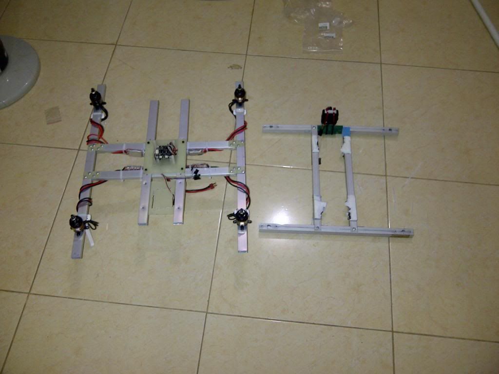

Silahkan suhu, tinggal main ke rumah aja nanti kita bikin barengekozxx wrote:fahmi43 wrote:Kamis kemarin bikin Frame Quadcopter GPM v1.1, perbaikan dari GPM v1.0, GPM itu singkatan dari Ga Pake Mahal, karena bikin v1.0 cuman abis 20rb saja, pembuatan juga ga sampe 2 jam. nah kalau GPM v1.1, agak lebih mahal karena lebih kompleks.

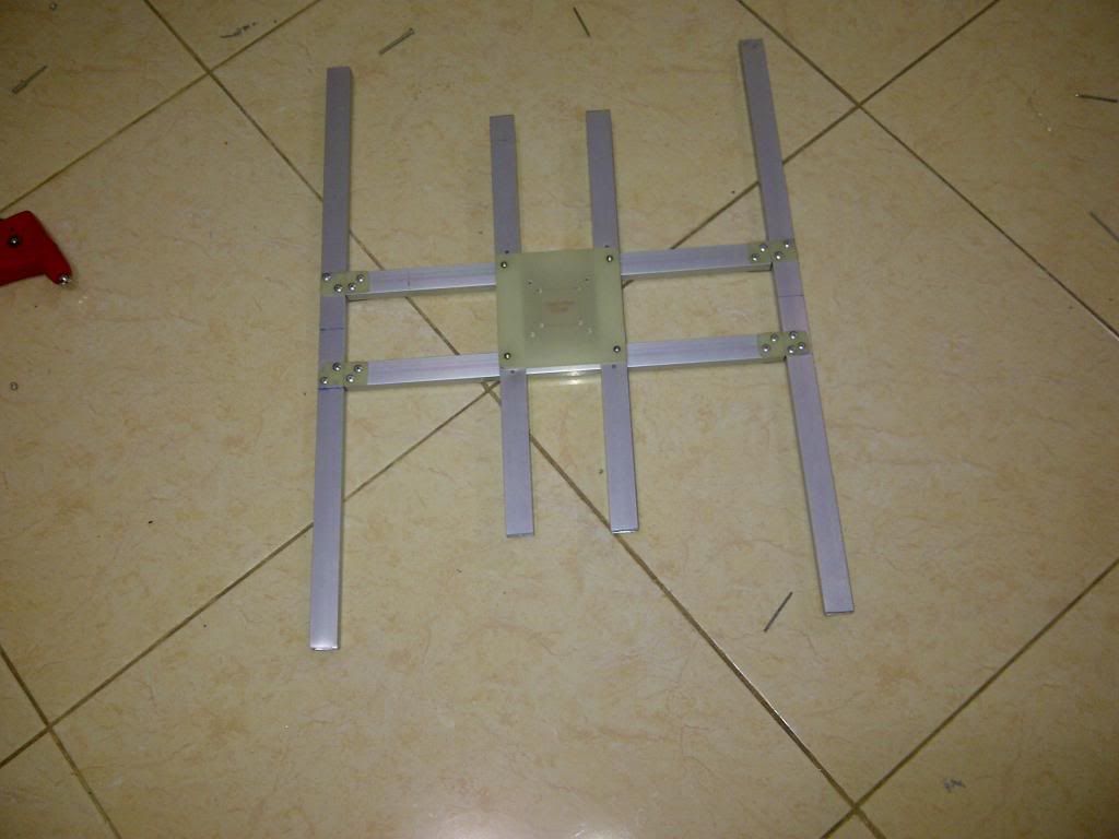

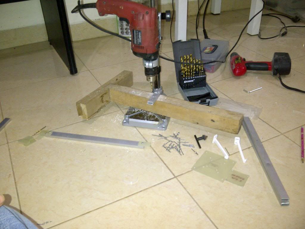

Proses Pembuatan - Bahan : Alumunium Holow 2x1cm, Fiber FR4, dan paku rivet.
Frame Jadi - bentuk frame sudah keliatan, tinggal bolongin buat baut motor aja
Elektrik - Elektrik di pindah dari GPM v1.0(kanan) ke GPM v1.1

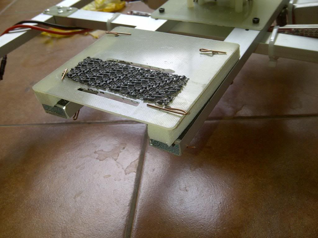

PVC Foam suspension - Bekerja sebagai pengusir mbak J-Lo di kamera GoPro

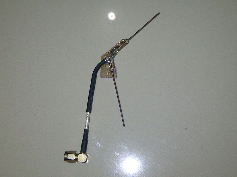

Di Vtx nya tetep pakai vee Antenna, dibikin buat freq 1280. Bahan2 yang dipakai : Pigtail cable dengan konector SMA right Angle, potongan PCB protoboard, elemen antenna pakai kawat gulungan di atas.

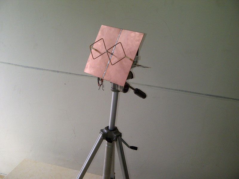

Antenna BiQuad juga dibuat dengan ukuran untuk freq 1280. Bahan2 nya, Pigtail Cable dengan konektor SMA, Papan PCB 20x20 (karena yg tersedia di pasaran ukuran nya 10x20, saya pakai 2 papan yg di gabungkan dengan di solder), Elemen antena pakai Copper Coated Steel Wire 2.4mm, dan Nylon spacer buat pegangan elemen antenna. total biaya ga sampai 100rb.

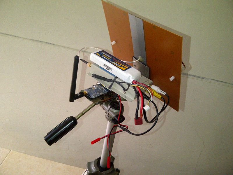

Pasang di Tripod biar gampang ngarahin nya.
Saya buat konsep Relay Tower, output dari Rx 1.2ghz di pancarkan ulang sama Vtx 5.8Ghz 10mw biar bisa langsung nyambung ke Goggle AIO saya. simple, nyaman, karena ngga ada kebel sliweran dari antenna.
