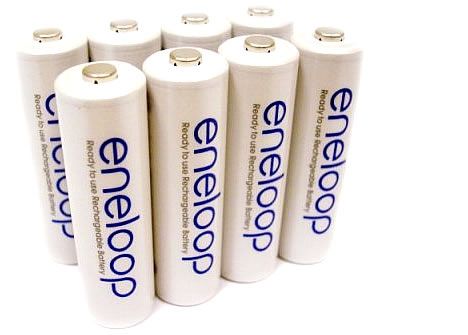

klo sy buat Tx masih percaya sama Nimh aja (tp bukan Nimh biasa lho), sy pake eneloop 8 biji dah 5 tahun lebih masih ok:
walaupun ga dipake berbulan2, isinya hampir ga berkurang (low self discharge/LSD)
di HK sebetulnya ada Nimh LSD, tp setelah sy coba brp kali, ternyata masih bagusan eneloop

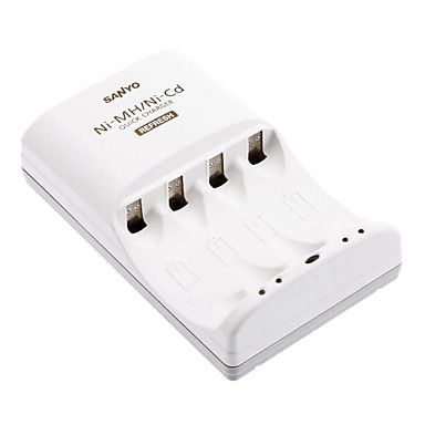

sy pake beginian:
tp jd rada ribet karena sekali nge-charge cuma bisa 4 biji
coba nge-charge pake accucel 6 baru ngisi sedikit udah dianggap "full", dah coba ganti2 nilai "delta peak sensitivity"nya hasilnya sama aja.
coba pake batere NiCd & Nimh lain juga sama aja. kenapa ya? apa salah setting ?
jadi setelah dianggap "full" sama accucel 6, sy terusin nge-charge pake wall charger diatas, hasilnya baru full beneran setelah lebih dr 1 jam.
kesimpulan sementara: accucel 6 sy bermasalah ato salah setting, tp klo salah setting mestinya gimana ya? bingung nih......
coyo wrote:sy pake beginian:
ada setingan cut off nya gak om kalo charger punya saya ada tuh, jadi setingan cut offnya disesuain dengan baterenya, berapa mAh nya gitu om. kalo ada ya tinggal disesuain ja. begitu menurut sya, mohon koreksinya
Biar nggak berkepanjangan OOT nya (soalnya judulnya kan tentang batt LiFe) intinya begini:
batt Eneloop ini termasuk NiMH (paten by Sanyo), jadi aturan charging nya mengikuti aturan NiMH juga.
Mau pake charger apa pun ya terserah saja, sepanjang charger nya sesuai aturan NiMh.
Kalau ada yg sudah pake charger mode NiMH dan hasilnya nggak bagus, artinya chargernya salah setting atau memang chargernya yg jelek.
nb: buat om equator, casing seperti di foto itu kurang baik, terutama yg lokal. Bisa dipake, tapi tidak dianjurkan. masalah nya, kontak antara kutup batt dg per atau terminal di casing tersebut kurang baik. Dari pengalaman saya, di charge dg 1 ampere saja sudah bikin terminal nya panas, apalagi kalau 2 ampere. ujung2nya kalau terminal sudah panas, casing yg notabene dari plastik tersebut akan meliuk.
Selain itu, kontak yg kurang baik tersebut (artinya nilai resistansinya jadi tinggi) akan mengakibatkan si charger kesulitan mengukur internal resistansi batt (karena berubah ubah terus) dan pada akhirnya juga akan membuat si charger tidak dapat menentukan dengan benar apakah si batt sudah penuh atau tidak (baca lagi pengalaman om coyo diatas). kalau sudah begini solusinya hanyalah memperkecil arus charging (artinya akan perlu waktu lebih lama untuk charge sampai penuh) karena dg arus kecil, nilai resistansi kontak yg besar tadi tidak terlalu dominan lagi.
