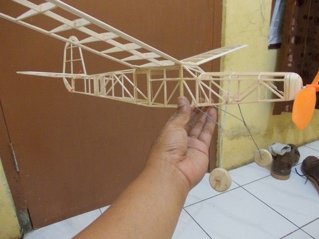

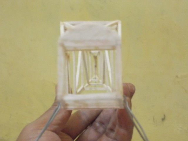

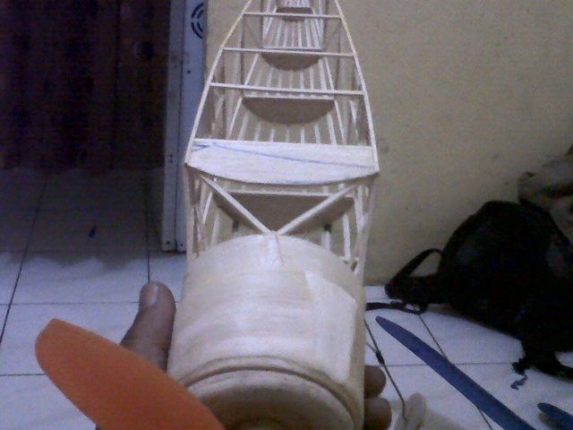

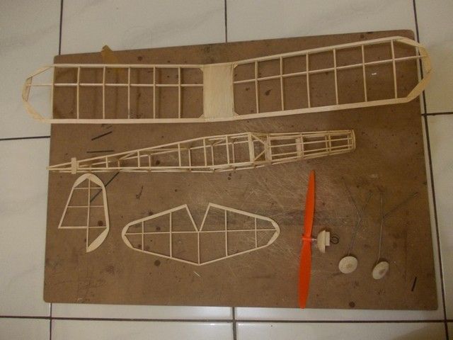

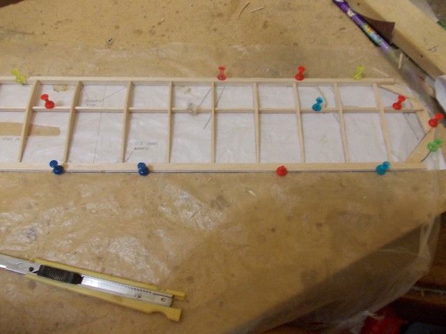

Fuselage sudah jadi, ( ada beberapa modifikasi yg ditambahkan tujuannya agar memperkuat konstruksinya)

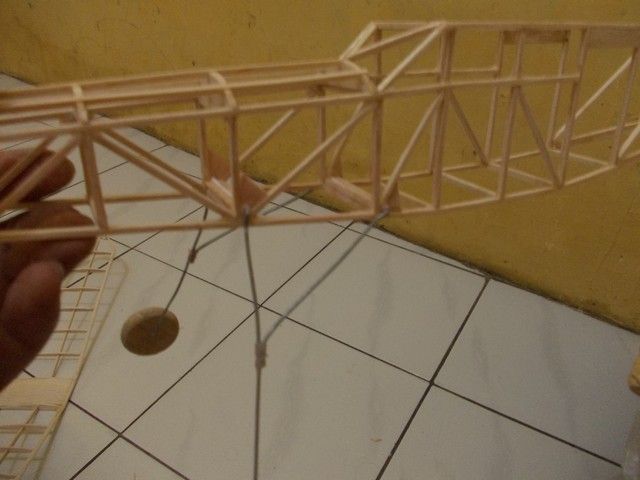

sedikit modofikasi dibagian landing gear, saya bikin bisa cabut pasang untuk memudahkan ketika dibawa kelapangan

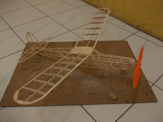

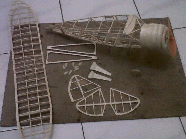

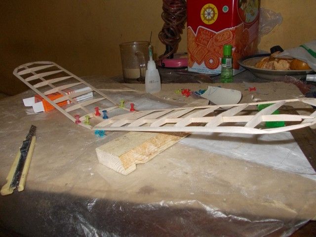

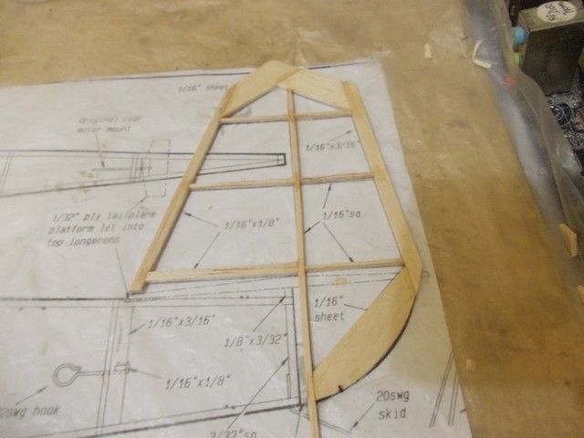

setelah fuselage selesai saya mulai membuat sayap, stabilizer dan rudder
bagian nose block dll

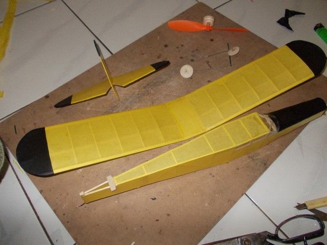

setelah semua part selesai, sisa - sisa lem dan kayu yg lebih dihaluskan dengan amplas, setelah itu coba dirakit untuk melihat kesesuaian bentuk
dari proses ini saya sudah mulai menghitung letak C of G untuk memudahkan ketika harus ada yg dikurangi atau ditambahkan,

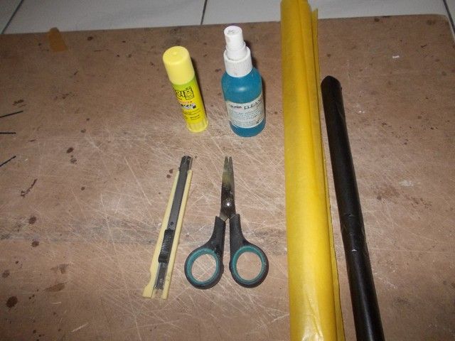

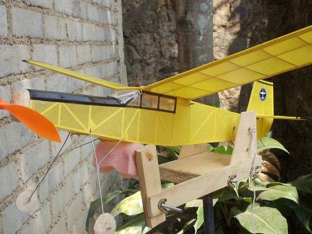

Setelah semua sesuai dengan yg diharapkan, proses selanjutnya adalah covering
bahan dan tools yg dibutuhkan antara lain :
1. lem stick
2. semprotan kecil untuk air
3. kertas minyak klo ada esaki tissue
4. gunting
5. pisau cutter disarankan agar memakai bilah pisau baru agar bisa memotong kertas dengan rapi

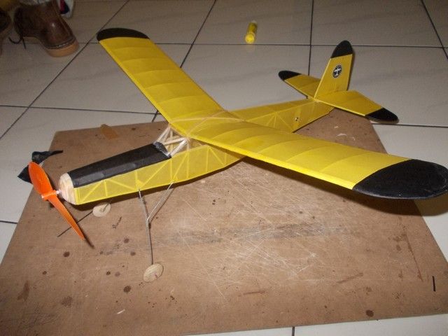

semua bagian sudah dicover
dan hasil akhirnya
Tinggal nunggu hari Libur buat Trimming.. :gg
sekian secara garis besar build log yg saya lakukan, sekiranya ada yg kurang bisa dilengkapi lebih lanjut

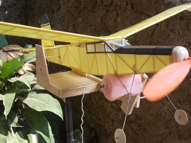

Dikarenakan sabtu sama minggu kemaren ga sempet meliput trimming si flying aces Moth, sekarang mau post hasil Trimming model sebelumnya
model : Mr. Mulligan
Wing span : 25 inch
Prop : 8 inch
Power : 2 loop karet Tan super sport 4.8mm
video terbang
masih agak nose heavy jadi landingnya masih kurang bagus
