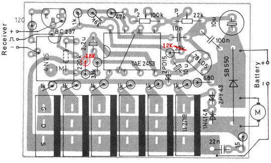

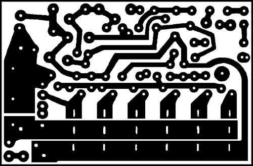

Re: ESC Brushed home made....(pusing !!!!!!!!!!!! NEED Help)
Kalau mau buat, ini layout komponen dan pcbnya
unding wrote:Kalau mau buat, ini layout komponen dan pcbnya
mantap om Unding, sampe PCB nya saja sudah siap pakai nih.
