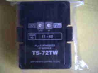

iwan21 wrote:Maaf om, XR2720 kan RF nya gak modular, maksud saya modul RF internalnya yg berupa board
iya suhu betul saya sudah bongkar....mungkin kalo sedikit di modifikasi yang diambil cuman boardnya apa memungkinkan ? karena pertimbangan saya rx yang sudah terpasang dan yang NIB masih banyak... :whoaa

davidsgrt wrote: @suhu iwan
kalo ama yang ini bedanya apanya suhu...
ini yg modular om, yang tinggal tancep dibelakang Tx, kalo 2720 gak bisa, adanya ya kayak yg ditunjukin om RJ, yg model solder langsung didalem Tx
