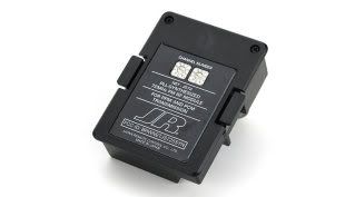

cari penggantinya dimana ya suhu ada yg bisa direcomment??
kalo model ini bisa ya..
trus ada yang 7TW
