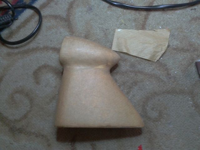

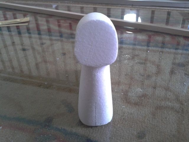

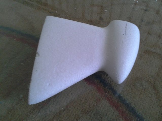

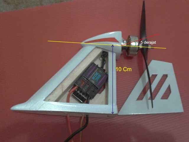

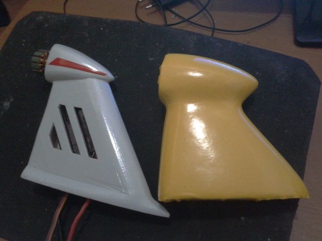

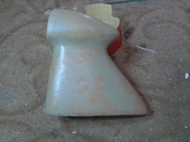

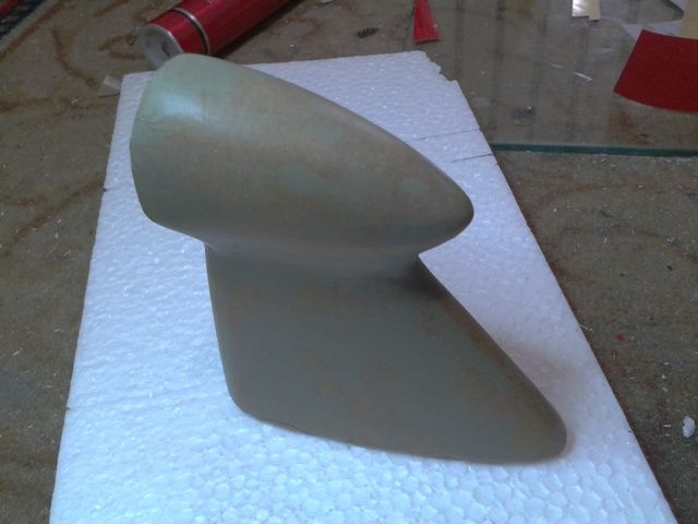

Sempat kecolongan :gg , akibat ketinggian motor 10 Cm dari permukaan sayap membuat momen yg cukup besar dan menciptakan efek down trust, dan dibutuhkan up trust motor sekitar 5 derajat untuk menetralisir momen tsb. Sebenarnya motor bisa saja diganjal tapi penampilannya terasa kurang bagus, untuk itu dibuat lagi dudukan yg baru dari bahan gabus.

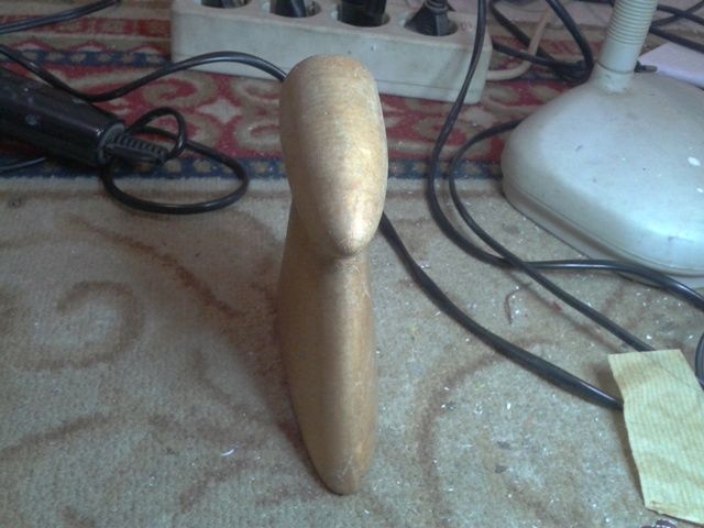

Bungkus dgn kertas kopi sebanyak 2 lapis
Setelah kering amplas seluruh permukaan terutama kerutan/lipatan kertas pada saat pengeleman

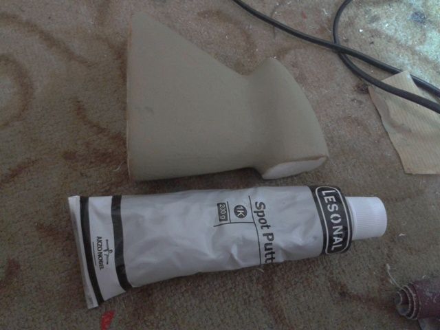

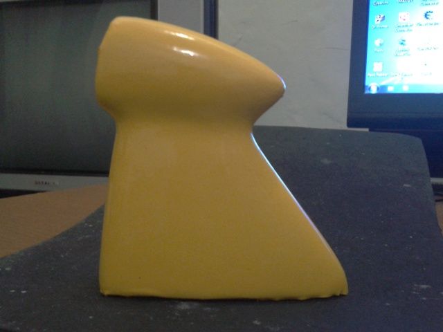

Agar permukaan lebih mulus, dempul lagi menggunakan dempul pasta (mobil). Catatan dempul ini bereaksi/merusak styro foam tapi dgn adanya lapisan kertas + lem maka aman2 saja
Amplas lagi sampai permukaannya rata/mulus
Setelah di cover dgn stiker motor (d-c-fix)
