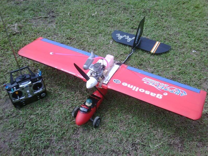

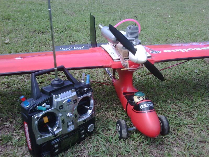

kenangan terakhir, WD-40 sebelum terbang, crash dan.... hilang....
Pilot Sincan.... (siap ber-jibakutai)
MIA (Missing In Action).... S.O.S... !
video klip ada di om Yoyok kayaknya....
Sampe laporan ini diturunkan... nasib pilot dan pesawatnya belum diketahui....
