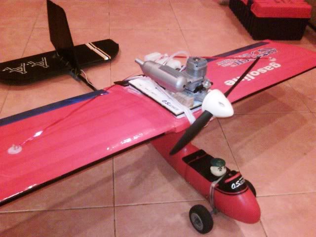

kurang lebih jadinya spt ini:

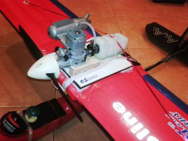

detail bagian engine:

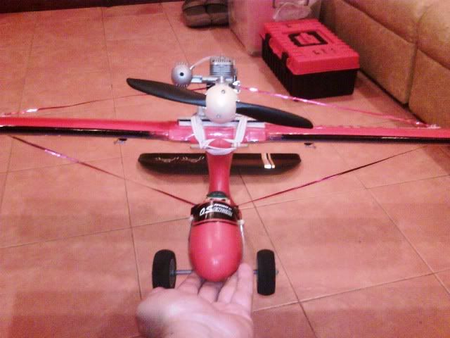

tampak dari depan/frontal:
karena beban cukup berat, sayap terlihat melengkung saat body diangkat, akhirnya saya beri penguat berupa tali kawat.. sepertinya sekarang cukup kuat.
