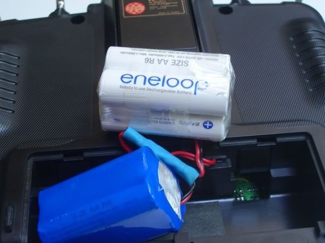

Ary wrote:Saya kemarin sempat beli batt ni mh sanyo yg terbaru,yg benar2 di packing baru oleh sanyo,warnanya putih polos beda sekali dgn seragam lamanya yg sdh byk dipalsu. kapasitasnya 2000 mH harganya 50.000 perdua biji. setelah sy coba benar2 beda dgn yg seragam lama yg byk beredar dan byk palsunya,
Setelah sy pasang di tx sy....
bedanya : yg lama belum penuh charger sdh cut off, yg baru jalan terus sampai penuh.
Yg lama kalau tx tdk dipakai lama, isi batt merosot terus,yg baru tdk ada penyusutan Isi batt nya....
Sanyo Nimh seri eneloop terbaru,rasanya belum ada palsunya dipasaran...
yup..... batere ini emang baru launching tahun 2006, keunggulannya yaitu self discharge-nya sangat rendah. Setelah full charge bisa bertahan 90% setelah 6 bulan, dan 85% setelah 1 tahun
Menurut pabriknya bisa 1000x charge.
Dan seperti dispossable battery biasa, begitu beli bisa langsung pake tanpa perlu di-charge dulu.

Saya mengalami masalah waktu saya pake lipo 3s untuk 9x2 saya.....
Kalo Lipo sedang di posisi full charge.... LCD flicker berat.... memang 9x2 ada kelemahan di lcd cuman setelah di ganti ni-cd 9,6v.... flicker hilang.... wah jadi bingung saya....
Orang di jr cuman bilang bahwa..... di catalog jr... jr tidak pernah ngeluarin lipo untuk tx.... untuk tx selalu pake 9,6 volt..... memang ada benernya... pas pake nicad hilang euy..... trus orang jr bilang ngga harus beli nicad nya jr tapi yang penting ni cad 8 cell......
Berhubung catalog di rumah banyak.... aku mulai baca dari jr and futaba emang ngga pernah ngeluarin lipo untuk tx.... ok what do u guys think.....

Saya udah lebih kurang 6 bulanan pake lipo (dari batere Nokia BL6C) 3S2P untuk JR9XII dengan tanpa masalah tuh.. Yang jelas, nge-carge bisa sebulan sekali (frekwensi terbang 2X seminggu).

e12ry wrote:max voltage nya berapa pak??
Kalau sedang Full Charge 12.6V pak.
Yang penting hati-hati dengan Voltase bawah pak. Karena remote belum
memberi alarm low batt pada saat voltase mencapai 9V, sementara
utk battery lipo khan gak boleh dibawah 3V masing-masing selnya?
