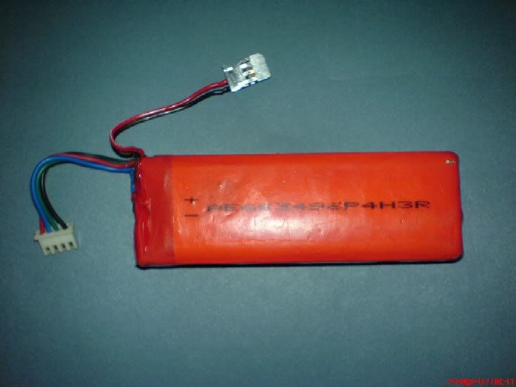

Kalau punya LiPo 1500mA 15C 3S yang sudah agak lemah bisa dimodif ke Radio.
Saya sendiri pakai LiPo di Radio saya Futaba 9CHP seperti digambar.
Battery tersebut saya pakai tiap hari untuk main XTR Refflex Simulator juga untuk terbang disore hari, sekali dicharge bisa bertahan dua minggu.
