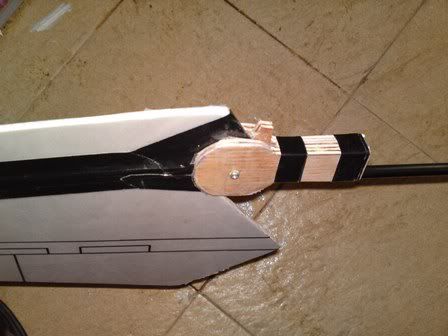

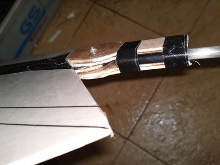

progress hari ini , seharian ngebut kejar setoran...
pembuatan dudukan wing dari playwood, nggak ada balsa.....pake apa aja yg ada...
setelah dipasang baut 3 mm
dipasang di kedua sayap..

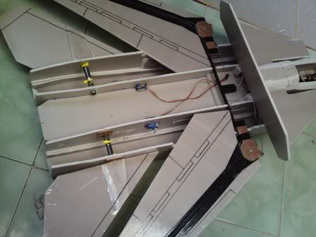

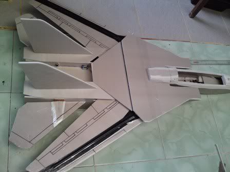

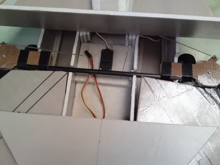

pemasangan servo untuk swept wing...

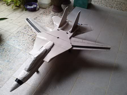

jadinya seperti ini...
tinggal pemasangan motor dan finishing....

Buat sweep wing pake servo apa om? Kata forum luar sih harus pake servo yang cukup powerfull biar kuat nahan wing terutama saat fully open.
Ada itung2annya ngga,misal minimal harus servo yang brp kg?
:htg :tlt
hery_s
Posts: 688
Joined: 01 Apr 2008, 14:43
Location: Ambon-Maluku
Re: F 14 TOMCAT WITH RETRACT LANDING GEAR...........
Post by hery_s »
phyque wrote:Buat sweep wing pake servo apa om? Kata forum luar sih harus pake servo yang cukup powerfull biar kuat nahan wing terutama saat fully open.
:htg :tlt
harusnya pake yang metal gear, saya pake servo standar futaba 3003, sebenarnya kalau terbang dengan full open atau sayap dilipat bebannya nggak ada di servo tapi di penahan sweept, saya pake karbon tube ebagai penguat, servo hanya buat narik wing saja, mungkin kalau benturan pada wing akan berdampak pada servo.

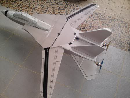

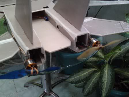

lanjut pemasangan motor..

penampakan akhir..

hery_s wrote:harusnya pake yang metal gear, saya pake servo standar futaba 3003, sebenarnya kalau terbang dengan full open atau sayap dilipat bebannya nggak ada di servo tapi di penahan sweept, saya pake karbon tube ebagai penguat, servo hanya buat narik wing saja, mungkin kalau benturan pada wing akan berdampak pada servo.
berarti kawat yang dari servo, buat narik wing, ngga menahan beban angin saat fully open?
sweep karena mekanisme putar saja kan om, jadi apakah beban angle of attack di LE ngga terdistribusi ke kawat itu?
sory om klo nanya mulu, coz pengen bikin juga sih...hehe :ide
hery_s
Posts: 688
Post by hery_s »
nggak om, kan ada penahan roda biar nggak ke belakang terus, jadi diatur antara posisi kawat span saat roda full open sampai rapat di penghalang roda.
