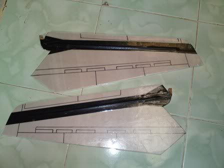

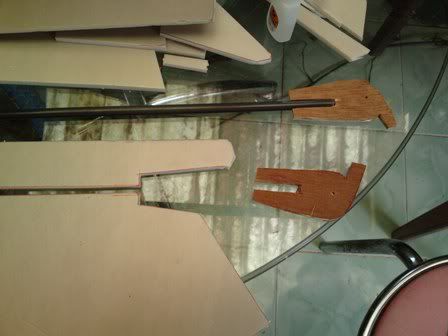

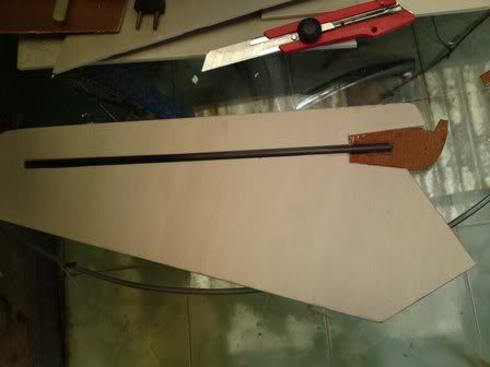

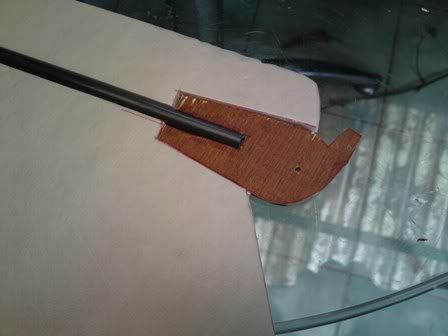

wing dengan penguat carbon tube dan dibuat engsel..

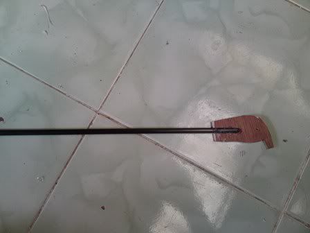

hasil akhir wing.....sdh selesai

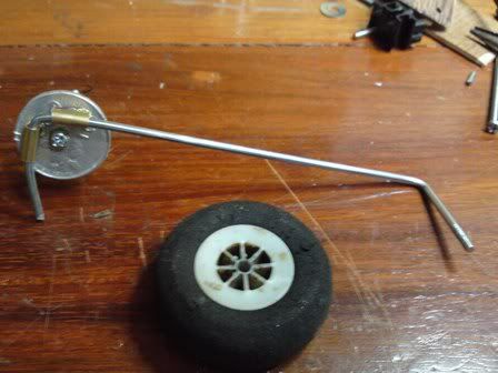

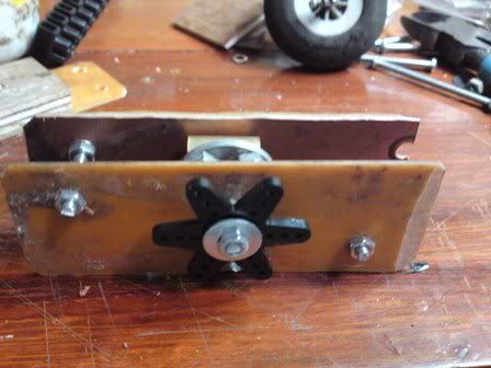

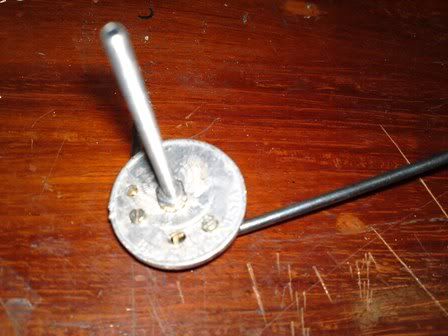

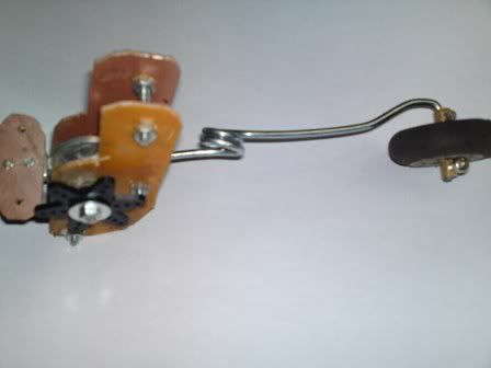

pembuatan retract...bahan menggunakan uang logam rp.500....terminal kabel dan papan pcb polos...

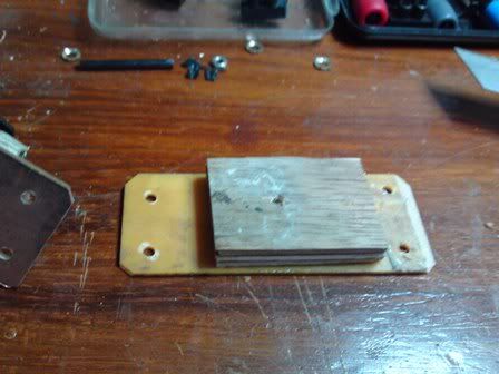

pembuatan roda belakang..
tempat masang roda dari pcb dan dilapisi plywood biar nggak goyang-2 rodanya..
coin dibor dan dipasang as mur/baut 3 mm

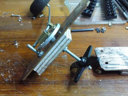

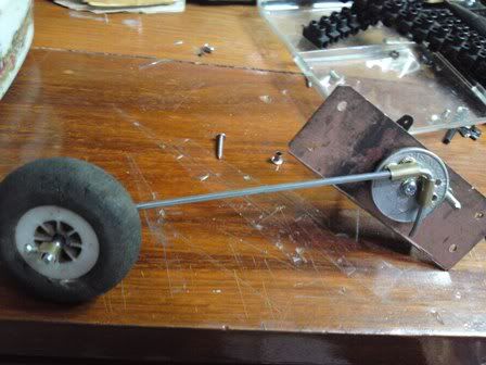

terminal kabel di pasng di coin dengan ruji sepeda...

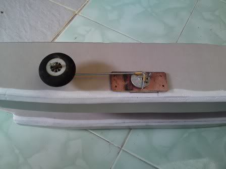

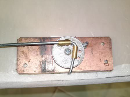

pemasangan roda belakang seperti ini

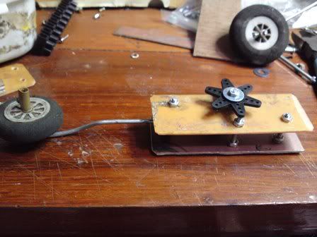

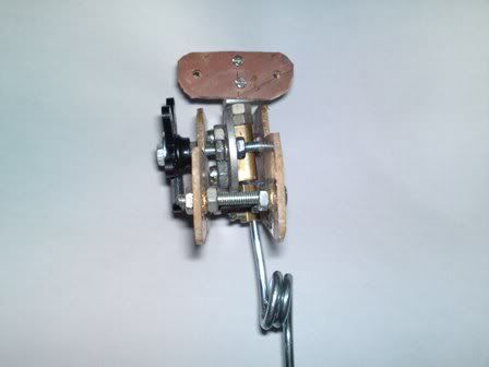

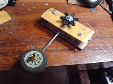

untuk roda depan dengan steering agak beda buatnya
pake 2 pcb terus coin yg sdh dipasang ruji dan terminal kabel di pasang diantara 2 pcb

retract roda depan dengan steering
berat retract untuk roda belakang 30 gr/roda, roda depan 40 gr
