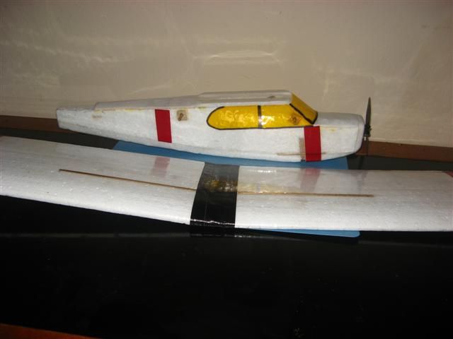

Re: Piper Cub iseng2
Pengalaman Zaman dulu, ngebet bin penasaran liat hasil akhirnya, top cover atas belum apa apa udah di pasang..
Walhasil, keringatan pas menginstal servo, push rod, dan kabel antena Rx...he he

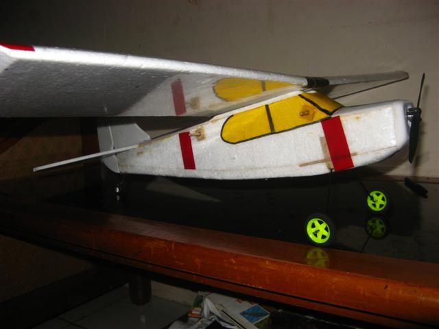

pak kapan maiden nya nih.. keren nih...
berat totalnya berapa pak?
h3lmiapt wrote:pak kapan maiden nya nih.. keren nih...
Habis iedul qurban
wah mantap tuh..... AUW nya belum di jawab suhu...............

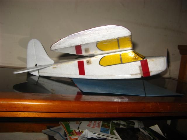

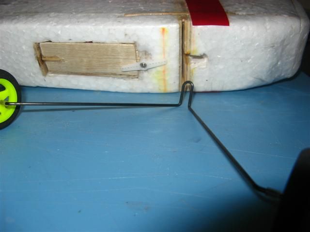

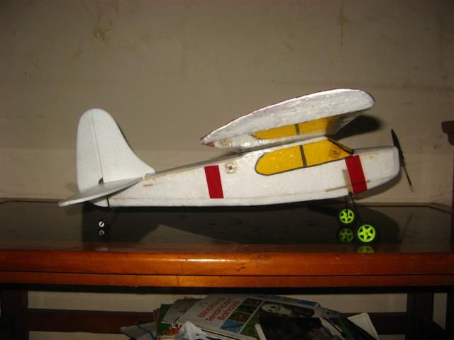

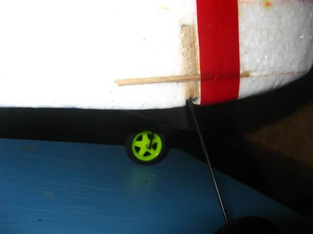

erfanjbr wrote:mud-imud lucuna..anu suhu boleh tau detil gbar copotable leanding gear dan gambar pemasangan motornya ya..itu ada tambahan cowl ya suhu.motornya bisa ketutup gitu?maklum penasaran ni.. oh iya lupa speknya apa aja suhu?
spek ada di posting pertama :
iwan21 wrote:Namanya iseng2, paling bentuk cuman mendekati aja, gak ada mirip2nya sama sekali![]()
Kepinginnya ukuran sedeng , wingsapan 70-80 cm, panjang body 50-55 cm
target AUW 200 gr (tantangan ini, karena wingloading bisa 16-18 gr/dm2 hihihihihiii, kelas floater)
bahan mesti ringan tapi lumayan kuat
pilihan bahan juga gak perlu khusus, tapi yg umum dan gampang2 didapet aja
liat2 gudang , yg paling ringan pastinya ya styrofoam, cuman kuatnya gimana?, nanti kita pikirin lagi
persiapin bahan dulu
1. 2 potong styrofoam 2cm ukuran 50 x 20 cm, buat sayap
2. 2 potong srtrofoam 1,5cm ukuran 50 x 20 cm , buat body
Rencana elekrtoniknya :
1. Motor outrunner kelas 50 Watt, dg berat 15-20 gr, kv 1600-2000
2. Propeler 5x3 atau 6x3
3. ESC 10-12 amp
4. Lipo 2s/800 mAh
5. servo kisaran 4-5 gr, cukup 2 aja buat rudder dan elevator
copotable landing gear
