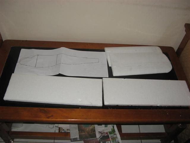

Namanya iseng2, paling bentuk cuman mendekati aja, gak ada mirip2nya sama sekali :cling
Kepinginnya ukuran sedeng , wingsapan 70-80 cm, panjang body 50-55 cm
target AUW 200 gr (tantangan ini, karena wingloading bisa 16-18 gr/dm2 hihihihihiii, kelas floater)
bahan mesti ringan tapi lumayan kuat
pilihan bahan juga gak perlu khusus, tapi yg umum dan gampang2 didapet aja
liat2 gudang , yg paling ringan pastinya ya styrofoam, cuman kuatnya gimana?, nanti kita pikirin lagi
persiapin bahan dulu
1. 2 potong styrofoam 2cm ukuran 50 x 20 cm, buat sayap
2. 2 potong srtrofoam 1,5cm ukuran 50 x 20 cm , buat body
Rencana elekrtoniknya :
1. Motor outrunner kelas 50 Watt, dg berat 15-20 gr, kv 1600-2000
2. Propeler 5x3 atau 6x3
3. ESC 10-12 amp
4. Lipo 2s/800 mAh
5. servo kisaran 4-5 gr, cukup 2 aja buat rudder dan elevator
Re: Piper Cub iseng2

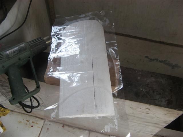

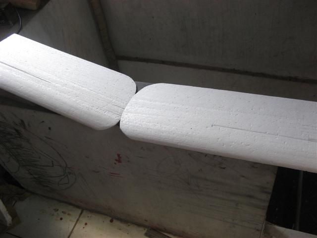

Sayap akhirnya dibuat ukuran 80 x 16,5 cm, dibikin 2 bagian karena mesti pake dihedral
kedua bagian dah kelar di hotwire

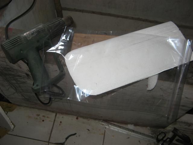

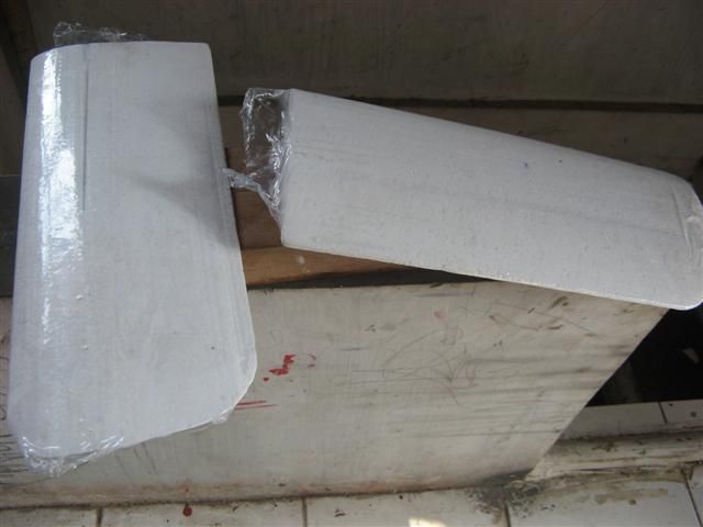

nah supaya kuat, saya bungkus pake plastic shrink wrap
setelah di hotgun, tinggal trim aja
sayap kelar, simpen dulu
ditimbang dulu,berat per sisi sayap 26gr, jaadi total sayap sementara beratnya 52 gr, belum disambung

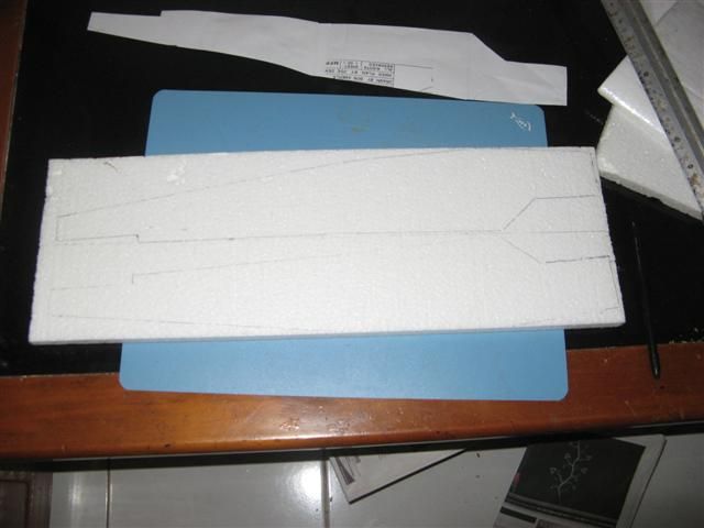

Sekarang ke body
bikin pola dan pindahin ke styrofoam 1,5cm

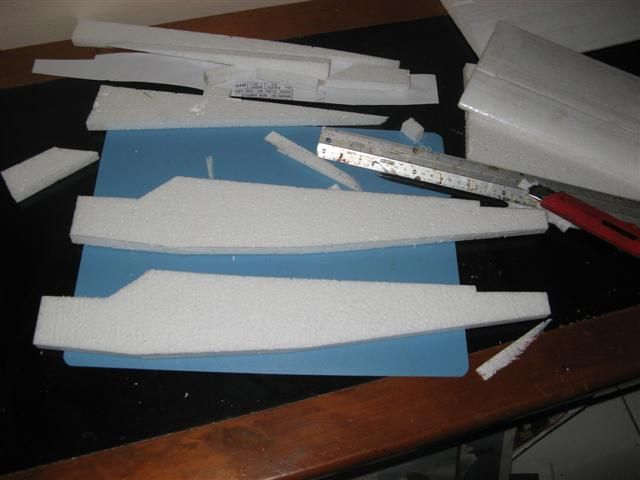

potong
tinggal bikin formernya, mungkin pake polyfoam 5mm
sementara gitu dulu, besok2 dilanjut lagi prosesnya, part juga masih belom sampe

iwan21 wrote:Sayap akhirnya dibuat ukuran 80 x 16,5 cm, dibikin 2 bagian karena mesti pake dihedral

ng.....anu.....maaf suhu, utk plastic srink wrap nya dapet dimana suhu. di bekasi ada yang jual ga.
sepertinya buat coating mantab juga suhu........

itu plastik klo di panasin apa daya rekatnya kaya LAKBAN ..??
zaki wrote:Ho Oooohhh pak haji ... :mtp
itu plastik shrink wrap biasa dipake buat bungkus kemasan barang2, jadi gak ada lemnya
saya akalin sebelum dilapis, bagian foam, terutama pinggir2, dikasih lem foam dulu
babeeindro wrote:mantaaab suhu. piper J3 favorit sy juga tuch.......
duduk manies mohon izin nyimak...
salam.
saya beli online dari Willmart, 021-97665112
belinya per 1 ons, lebar macem2
