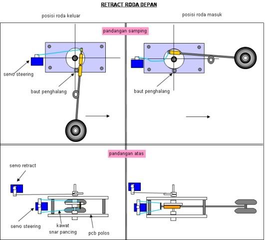

saya buat gambar sederhana retract roda depan dengan steering.semoga mambantu...

silahkan om Fajar...lanjut, yg perlu diperhatikan posisi roda saat full open nggak boleh tegak 90 derajat harus agak bengkok ke belakang, jadi beban di penghalang bukan di servo. :) :)

hery_s wrote:saya buat gambar sederhana retract roda depan dengan steering.semoga mambantu...
oom mau tanya...btw kalo kawat senar pancing kita ganti dengan benang kasur atau benang layangan bisa gak ya?
bisa aja om, kan nggak ada beban di situ, cuman posisi roda lipat kalo pake benang takut ke ikat kemana-mana..malah jadi problem om.kalo pake kawat snar pancing yg halus jadi kaku tapi lembek om, minta di teman yg hoby mancing pasti punya...butuhnya cuman 20 cm doang om...

bener...juga ya....sip..
tapi kalo pake kawat pancing (dugaan saya kaku banget) yang saya takutin jadi beban sendiri buat servo retracknya pada saat nekuk roda ke atas...lagipula adanya cuma servo hxt 900 aja...takut gak kuat..

fajar wrote:
hery_s wrote:
nggk apa-2 om pake yg halus saja tapi dari kawat, saya pake servo esky eks heli belt cp.

hery_s wrote:
phyque wrote:
hery_s wrote:harusnya pake yang metal gear, saya pake servo standar futaba 3003, sebenarnya kalau terbang dengan full open atau sayap dilipat bebannya nggak ada di servo tapi di penahan sweept, saya pake karbon tube ebagai penguat, servo hanya buat narik wing saja, mungkin kalau benturan pada wing akan berdampak pada servo.
berarti kawat yang dari servo, buat narik wing, ngga menahan beban angin saat fully open?
sweep karena mekanisme putar saja kan om, jadi apakah beban angle of attack di LE ngga terdistribusi ke kawat itu?
sory om klo nanya mulu, coz pengen bikin juga sih...hehe :ide
nggak om, kan ada penahan roda biar nggak ke belakang terus, jadi diatur antara posisi kawat span saat roda full open sampai rapat di penghalang roda.
om, maaf sebelumnya. ini untuk retract landing gear-nya kah?
klo yang saya tanyain masih mengenai sweep wing-nya...
ato saya yang ngga mudeng ya dengan jawaban ini, hehehe :pyg :pyg
piss :pis

om kalau posisi swep wing kawat nggak kena apa-apa posisinya di dalam om.
