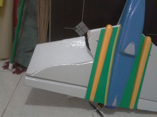

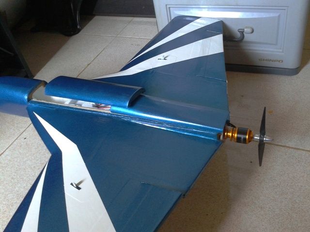

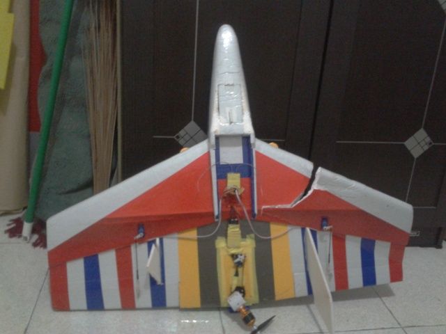

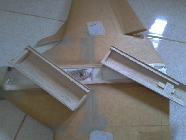

Akibat posisi motor ketinggian, efek down dan left thrustnya sangat-sangat besar akhirnya motornya diturunkan lagi setinggi 3 cm saja barulah pesawatnya bisa terbang dgn normal. Giliran mau test diatas air..
propellernya nyangkut diair
terpaksa gagal jadi perahu terbang
. Terakhir terbang di hand launch saja didepan rumah, setelah terbang selama 10 menit lalu persiapan landing melintasi sela2 pohon dan barisan rumah dan akhirnya touch dijalan raya dgn kecepatn tinggi dan berakhir ditiang telepon...
untung saja tiang tlpnya tidak rubuh

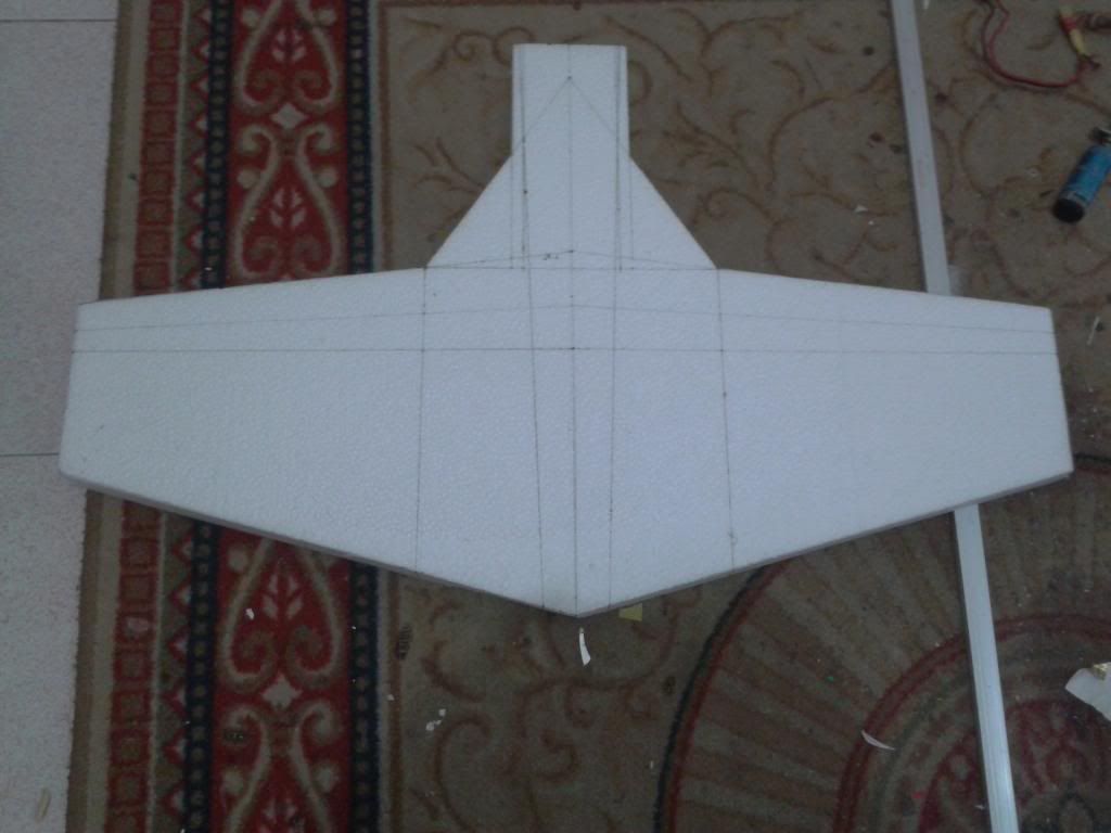

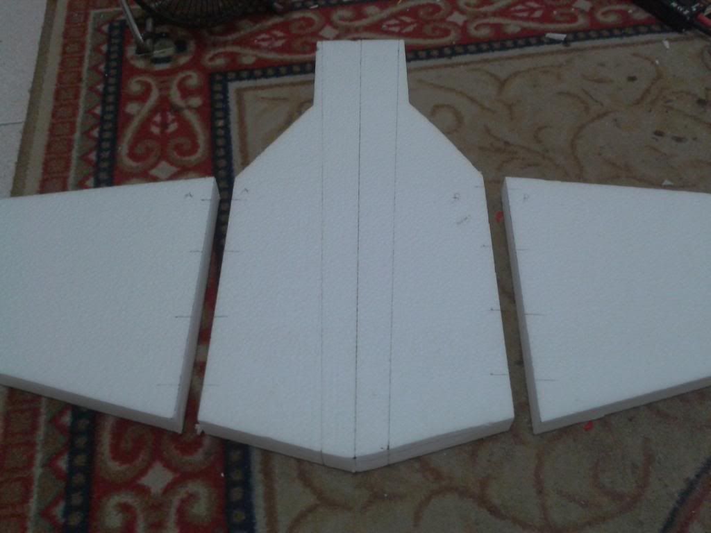

Gambar diatas gabus 2.5 cm lalu potong
Hot wire

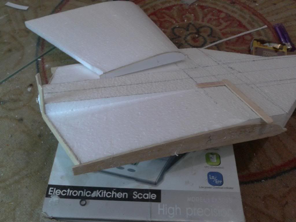

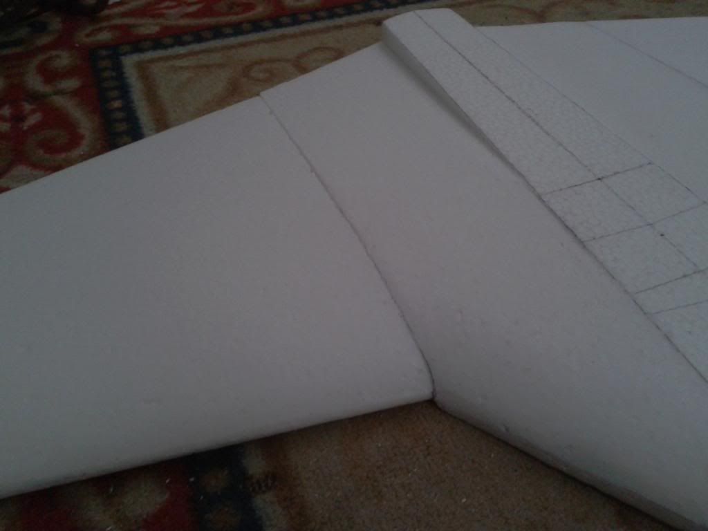

Dilanjutkan dgn amplas
Satukan kembali

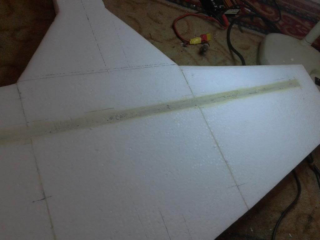

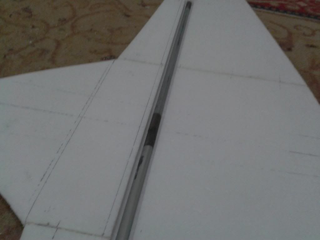

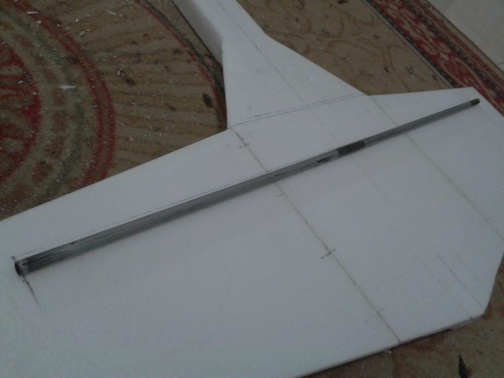

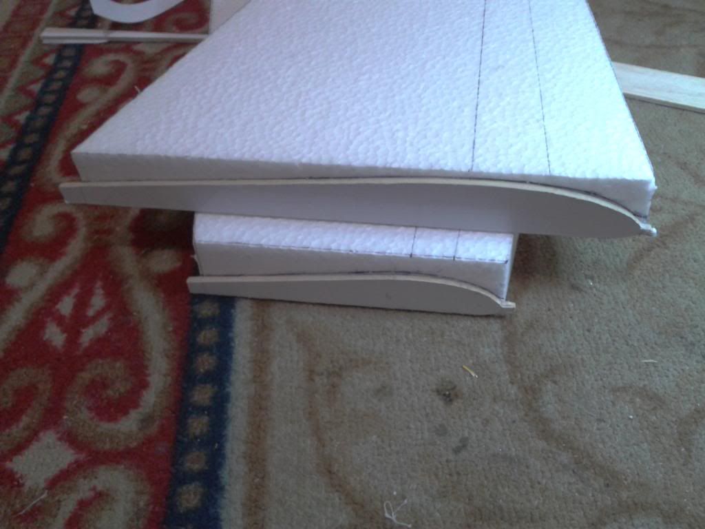

Spar dibuat dari 2 batang pancing diameter 1 cm disambung pakai kayu
Buat alur tempat spar dgn hotwire
Masukkan sparnya

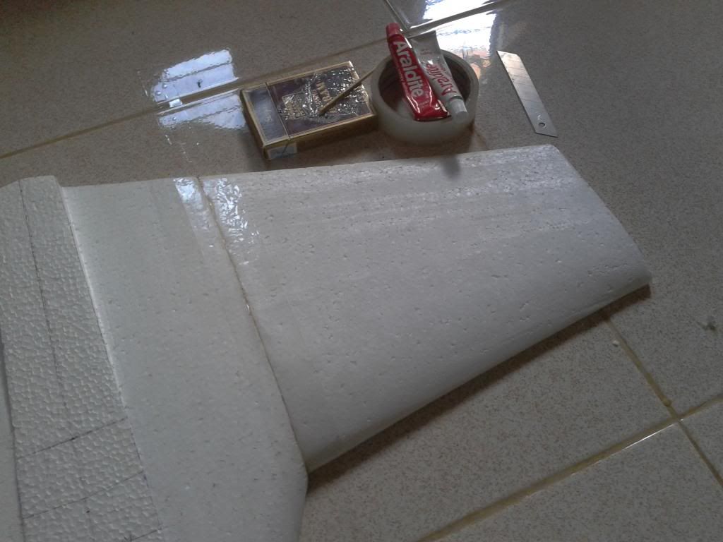

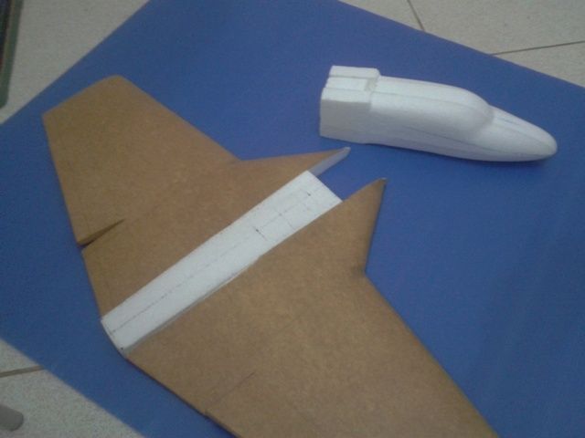

Lalu cor dgn polyurethan (http://gaero.org/forum/viewtopic.php?f=226&t=11686) yg berfungsi sebagai lem, pengisi kekosongan dan juga penambah kekuatan

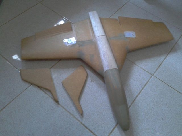

Amankan dulu bagian sayap (bungkus dgn kertas kopi)

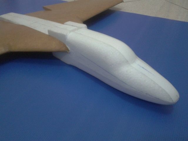

Mirip kepala lumba2..? (masih perlu diperkecil)

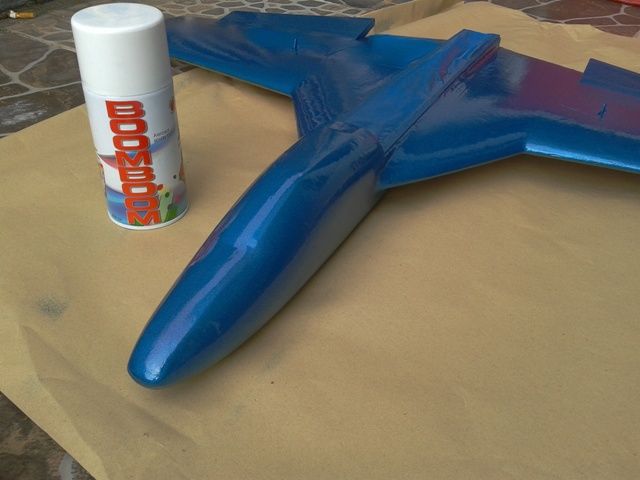

Coba disemprot dgn warna biru
Motifnya masih bingung, maunya sih seperti batik, tapi tidak tahu melukis jadi untuk sementara disket saja pake Corel D dan hasilnya mungkin akan seperti ini
Hot wire
Satukan kembali
Masukkan sparnya

wah sayang ya crash langsung ganti pesawat baru, tambah keren sangat halus pengerjannya dan warnanya...

Ruar biasaunding wrote: Hot wire
trik seperti ini gak pernah kepikir oleh saya, mohon ijin nyontek ya

Yang ini nih yang tidak pernah kepikiran, salut buat ide suhu Undingunding wrote: Hot wire

( selama ini cuma ngandelin cutter tajam plus ektra hati-hati, tetep aja ga' bs sebagus ini )Charles wrote:unding wrote: Hot wire
Yang ini nih yang tidak pernah kepikiran, salut buat ide suhu Unding![]()
elmu baru nih, makasih Om Unding yg udah berbagi triknya
