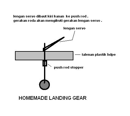

Ravenchan wrote:ini yang saya tunggu pak.. tail gear dan front wheel yang bisa steering. tapi yang homemade ya pak..
Ini pak , bisa utk tail maupun front . dudukan dibuat dar talenan plastik HDPE dilubangi . stopper bisa dibuat dari bekas terminal listrik ; jangan lupa kasih washer . lengan servo bisa dibuat sendiri atau memanfaatkan lengan servo yg agak besar , direkatkan ke pushrod ( bisa dibaut atau dilem mati ).

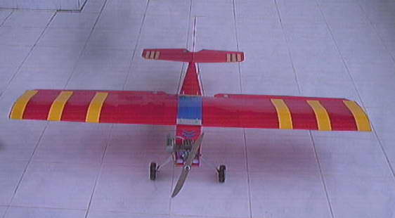

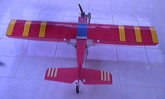

Corodisastro telah sampai saat yang berbahagia ...
Mudah2an bisa maiden dengan selamat sentosa ...
AUW dengan engine .46 kira = 2,2 kg .
Wah kalau 2,2 kg berarti berat rata2 dan berat normal pes 46, jadi meskipun dgn
bahan coro berarti tidak ada masalah berat disini..... sip..ditunggu maidennya....

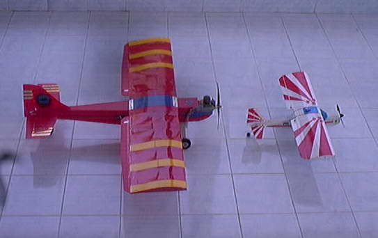

Pasti terbang...apa sih yang gak bisa terbang sama suhu....Bus Luragung aja dikasih sayap sama suhu bisa terbang....he...he..he....
BTW, itu motor mabur keren bin cakep...gak ku-ku...
