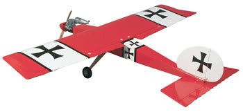

Ada dimensi / ukuran nya gak pak ?
Saya memang ada niat buat yg kotak2 aja biar simple serta gak ribet .
Kalau untuk engine .46 ; ws dan fuse length sebaiknya berapa ya pak ?

Kebetulan plan yg sy dapat pes stik dari greatplane yg size 40...
Ini dimensinya Om WR...
SPECS: Wingspan: 59" (1500mm)
Wing Area: 757sq in (48.8sq dm)
Weight: 5.25- 6lbs (2.38 - 2.72kg)
Wing Loading: 19.8 - 21.3oz/sq ft (50 - 65g/sq dm)
Length: 51" (1295mm)
Airfoil: Fully-Symmetrical High Wing.
Center of Gravity: 3.75" (95mm) Back from the wing's leading edge.

Wind Raider wrote:Belum master , baru mister pak
Om WR,
plannya di spadtotheborne kayaknya ada. saya pernah download hanya sebatas koleksi...he..he.. kalau ada yg dah bikin dan tertarik, bolehlah nanti ikutan....
oya, dari sayapnya yg lurus gak punya dihedral ini bukan termasuk pesawat pemula. tapi kalau bikinnya pakai coro buat pemula gak masalah, wong tahan banting...
